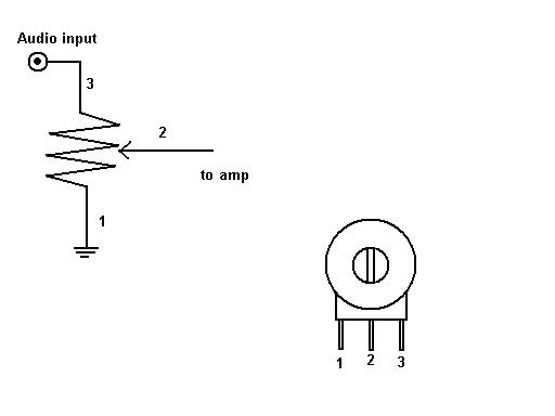

    Em dùng con D2822N của máy casset để làm mạch khuyếch đại âm thanh!
    em tìm được trên mạng đây
    Em lắp xong rồi! nhưng núm vặn volume và 3 thanh chỉnh trầm bổng (Bass, Bass+, tre... gì đó) em không biết lắp thế nào! bản mạch đó em thấy ló ra 3 dây! mấy bác chỉ em với! Cảm ơn!

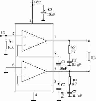

    2822 có thể lắp mạch tăng âm stereo hoặc mono, công suất nhỏ, nge cũng được! Còn mạch bass treble thì xài mạch khác bạn ah! Thường dùng vi mach 8 chân 4558 hay dùng ic 16 chân mình o nhớ tên, còn đơn giản hơn dùng tụ thui. bạn chịu khó tìm trên diễn đàn nha!

      em lấy nó từ máy casset! trong đó có một bản mạch rời gồm 3 thanh trược và 1 nút vặn chỉnh âm lượng! em nghĩ phải gắn vô dc chứ ta
      nếu ko dc chỉ em cách mắt cái biến trở để chỉnh âm lượng với! em ko phải dân điện tử! nên sơ sơ thôi! em ko bit mắc chỗ nào hết!

        Biến trở để chỉnh amp lượng mắc như vầy nè bạn (hình)
        mà con TDA2822 này theo mình ko nên làm mạch chỉnh tone làm gì , nó cs bé mà ,làm mạch chỉnh tone ko có tác dụng lắm .

          Mình vừa mua 3 con TDA 2822m ở chợ giờ với giá 5k/con
          Chưa hết bàng hoàng về vụ giá cả thì sau khi đem về thử nghiệm mới thấy cả 3 con IC đều chết sạch.
          1 con hỏng kên trái, 1 con hỏng kênh phải, con còn lại hỏng luôn cả 2 kênh
          Mình lắp theo cả 2 sơ đò là Stereo và mono cầu đều chẳng làm ăn gì được với mấy con IC chết toi ở trên
            dùng con tea2025 ấy
