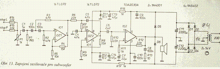

mạch của nó đây nè:

Tda2030 Này Bị Hỏng Phải Không Nhỉ ?
Mình có mua ic tda2030 để mắc cho cái amply bị hư của mình.
thế nhưng khi mình text nó .tức mình cấp áp "+.- 12 vdc" vào lần lượt các chân 5 và 3 , rồi mình hồi tiếp từ chân 4 vể chân 2 một con trở 33k .thì khi mình thử chưa cấp tín hiệu vào chân 1 mà đo áp ở chân 4 đã là khoảng 9-11 vdc rồi . như vậy có phải con tda2030 này mình mua đã bị hỏng rồi không . mình text vậy có ghì sai không mong các bạn cho lời khuyên.Attached Files
mình dùng chương trình "mutisim" mô phỏng và đo kết quả text kiểu này rồi nên mới hỏi các bạn thử xem thực tế đã làm vậy chưa
khi chưa có tín hiểu kích thích tại chân 1 mà đã có mắc thêm hồi tiếp thì ngõ ra không thể co áp 9v được ,co chăng cỡ 1-->2 mmV mà thôi .... khi ráp hoàn chỉnh mạch có hồi tiếp và cả điện trở về mass thêm ỏ chỗ hồi tiếp + tụ loc làm mịn dc cấp vào thì mình cắm loa vao chỉ nhận được tiếng ummm cỡ 2 phút thì die cả speakers luôn.

Bạn cứ theo datasheet này mà làm là chạy.Attached Filesn

Neu da co mach thi cha ai lam vay. Dau tien la thao con ic hu ra do kiem lai linh kien neu khong co gi hu va dien ap dc tot thi lap ic moi vao la biet ngay can gi chuong trinh nay no, khi dung dien ap doi xung tho ngo ra la 0v ngo vao thi phai noi len volume thi thu moi an toan khi ngo vao bi ho de bi dao dong chet ic
1) Vỏ ( cánh tản nhiệt ) của IC phải được cách li với mát ( GND )
2) Lắp một cái tụ 104>474 giữa chân 3-5 ( Loại tụ gốm )
3) Lắp 1 điện trở 10>47K từ chân 1- mát ( GND )
4) Chân 2 phải có thêm một R nối tiếp với C xuống mát . Nếu chỉ để R từ chân 5-2 thì mạch có hệ số khuyếch đại rất nhỏChuyên làm các mạch điện tử bí hiểm và kỳ quặc .

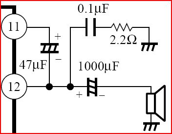

Chân 4 - 2 chứ bác? Bác lại mải nghĩ đến thơ rồiNguyên văn bởi nguyendinhvan Xem bài viết4) Chân 2 phải có thêm một R nối tiếp với C xuống mát . Nếu chỉ để R từ chân 5-2 thì mạch có hệ số khuyếch đại rất nhỏ
ban nen dung con TDA 2040 do do manh i chang nhu TDA 2030 nhu cong suat cao hon,mach rat don gian ma de y ty la chat tot.lam 2kenh +mach bass treble mĩc la co cai am ly dung khong te lam.chu y:
nhu bac dinhVan noi do|
đây gọi là mạch lọc JOBEL,đương nhiên tụ giấy(còn gọi là mila,tụ kẹo)thì tốt hơn rồi,vì ít thấy hư hơn tụ gốm tuy dắt hơn.Nguyên văn bởi thangktvta Xem bài viếtTrong nhiều mạch amply, em thấy đầu ra hay có kiểu lọc như thế này, không biết con tụ 104 ở đây dùng loại Gốm hay Kẹo tốt hơn nhỉ?.(TCS)
