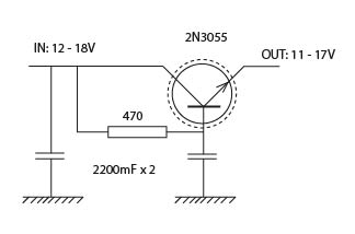

nguồn cho la4440 quá là đơn giản chỉ cần 1 đi ốt cầu nắn thành 1 chiều rồi lọc bằng tụ 2200mf/25v là okNguyên văn bởi binsuxi Xem bài viếtcó bác nào có cái mạch nguồn cho LA4440 ko? cho em xin với khoảng 16-18v ý từ máy biến áp
nếu có các bác gửi qua gmail em với:khanhvinh26@gmail.com
