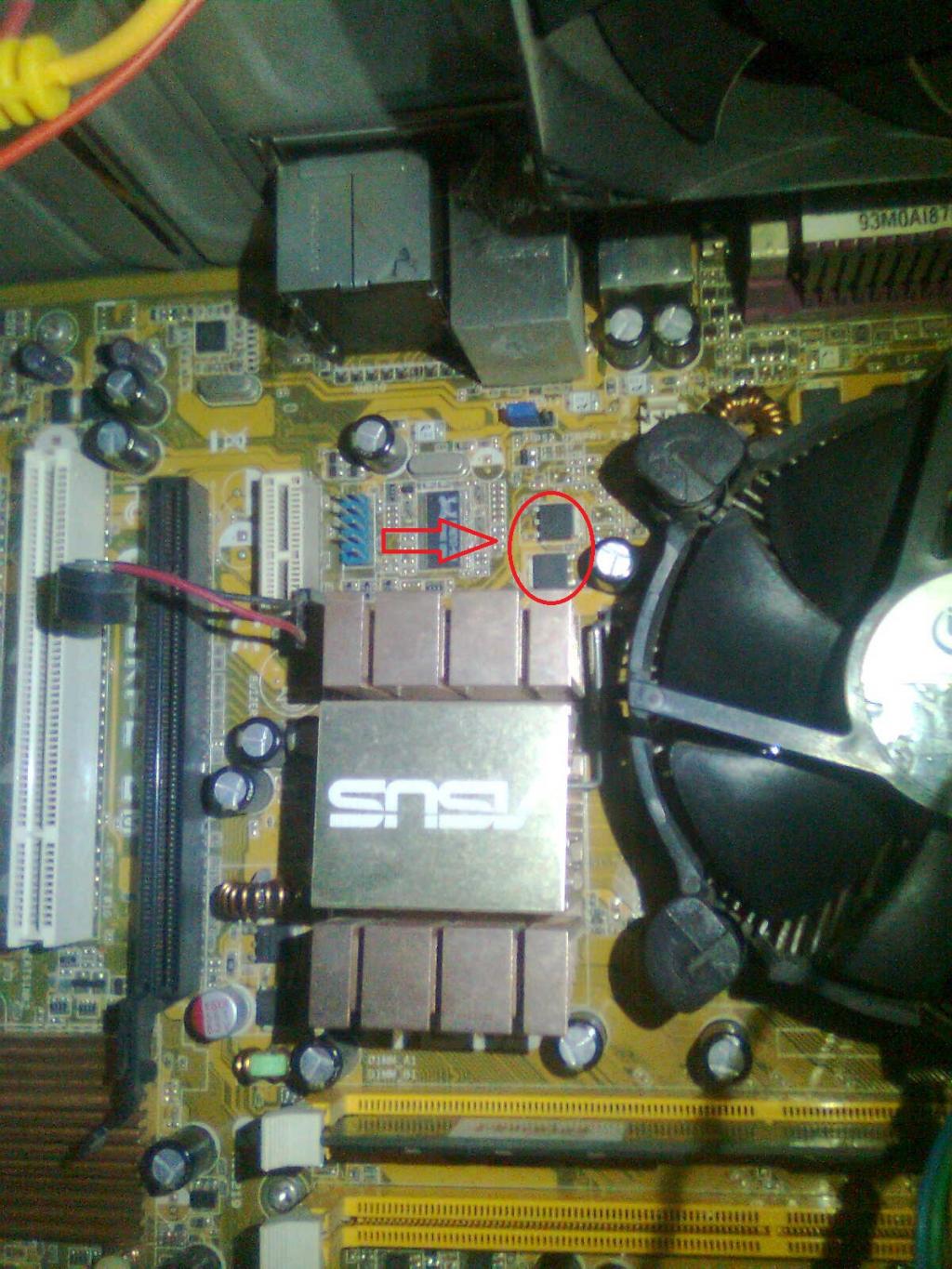

      Em có con máy tính main ASUS thỉnh thoảng khởi động ko lên(ko có biểu hiện gì trên màn hình luôn) mặc dù đo các điện áp ra vẫn đầy đủ. Những khi bị như thế rút nguồn ra cắm điện lại thì khởi động bình thường. Đến bây giờ thì nó chết hẳn như thế luôn. Em đã thử rút nguồn, cáp dữ liệu của ổ cứng + ổ DVD nhưng cũng ko được. Tháo RAM ra cũng ko thấy còi báo lỗi. nhấn giữ nút nguồn thì lần tắt lần ko. Sờ vào tản nhiệt CPU , Chipset ko thấy nóng nhưng có 2 con Fet dán trên main sau 1 lúc khởi động thì rất nóng. Vậy các bác cho em hỏi bệnh này phải xử lý thế nào đây ạ.

      • Nguyên văn bởi quanghao Xem bài viết
        [ATTACH=CONFIG]61403[/ATTACH]
        Theo như hình thì main của bạn là: P5KPL-CM , 2 con feet trong hình là feet nguồn vtt 1.2v, nó nóng là bình thường, theo mô tả thì cũng rất khó xác định pan gì, bạn đo cuộn dây bên trái gần quat cpu xem có nguồn ko, nếu ko có volt nào thì đo tiếp nguồn Ram xem có 1.8v ko ( tụ 1000mf gần khe ram)

          • Nguyên văn bởi huydim Xem bài viết
            Vâng đúng là main P5KPL-CM. Sau hai ngày rút nguồn,tháo pin Cmos thì nó lại hoạt động bình thường rồi bác ạ-không biết khi nào nó lại tái phát nữa. À mà hai con fet đó ko hề nóng mà chỉ hơi âm ấm khi máy hoạt động thôi, không như khi khởi động ko lên nóng rát tay.
                Sau khi em để standby khoảng 2 tiếng thì khởi động lại ko lên T.T
                Em đo cuộn dây đó thì ko có nguồn. Nguồn 1.8v thì có bác ạ. (Em đo trên chân D con fet dán gần ram)
                Main đang bị mất nguồn CPU, thay con ic nhỏ 4 hàng chân phía trên CPU
                  Tình hình là em mang đi 3 quán ko nơi nào nhận sửa toàn khuyên mua main mới(nhưng main mới giờ ko có hàng). Lần thứ 4 ,thứ 5 mang sang CPN thì người ta mới nhận sửa nhưng chưa biết có được không. Khi nào có kết qủa em báo lại các bác
                  • Sau khi mang máy sửa đi rồi sửa lại nhưng bệnh vẫn y như cũ==>Em mua main mới thay rồi (phẩi thay cả ram nữa). giờ thì chạy ngon rồi. Main cũ để tháo linh kiện thôi bác ạ con ic đó em ko đủ khả năng để thay

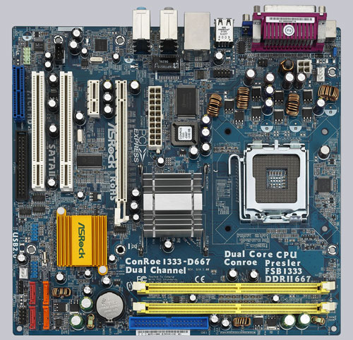

                    • Các bạn cho mình xin file .bin của main ASROCK ConRoe1333-D667 R1.0 với!!
                      http://www.asrock.com/MB/overview.as...33-D667%20R1.0
                      Đã vào trang chủ nhưng ko có file để nạp bằng máy nạp rom.
                      help me!
