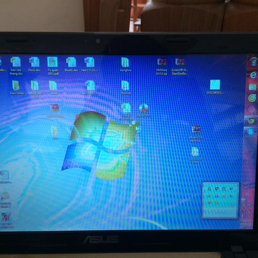

    cái màn hình nó bị đỏ và loang màu không cố định. em co tham khảo trên google thì dược biết là lỏng cáp màn hình. e đã tháo ra gắn lại nhiều lần nhưng không được. đôi khi mở máy nó lại bình thường nhưng chỉ được một lát lại bị lại. mong các bác chỉ em cách giải quyết chứ thay luôn cái panel thì thốn quá
    ah mà e cắm cáp VGA ra màn hình ngoài thì không sao hết rõ nét bình thường => card VGA ko bị lỗi
    cám ơn các bác
    Ngoài cáp nối từ nửa trên xuống nửa dưới thì ngay trong cái nửa trên nó vẫn có cáp nữa, bạn bung ra vệ sinh, cắm chặt lại.
