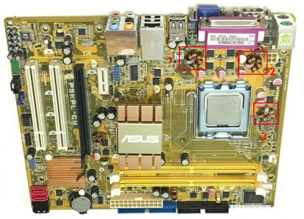

                    Bạn ơi 12V là nguồn đầu vào, còn đầu ra chỉ > 1V thôi, đo ở cuộn dây (đầu cuộn dây phía gần CPU) í.
                      các cuộn dây xung quanh cpu mình đánh số từ 1 đến 3, mình đo có điện thế 1,8 v cho cả 3 cuộn dây, bạn xem file ảnh đính kèm.
                        Nguyên văn bởi dongtrien Xem bài viết
                        Trừ khi đồng hồ bạn sai hoặc điện áp vcore sai chứ làm gì có CPU socket 775 nào chạy với điện áp 1.8V đâu, cỡ 1.35V là cao rồi. Bạn đừng lắp tản nhiệt cho CPU, bật nguồn và sờ CPU, nếu nó cứ nóng dần lên đến mức phải buông tay là OK, nếu vẫn sờ được lâu dài thì mất xung clock rồi.
                          bạn nói đúng đó do mình để sai kiểu đo AC, bây giờ mình chuyển sang kiểu đo DC mình đo điện thế 0v, mình bỏ tản nhiệt ra và bật công tắc nguồn và tay sờ CPU không có nóng dần lên như bạn mô tả (mát rượi), như vậy main bị mất xung clock mình phải làm gì bước tiếp theo để xác định linh kiện nào hỏng ?

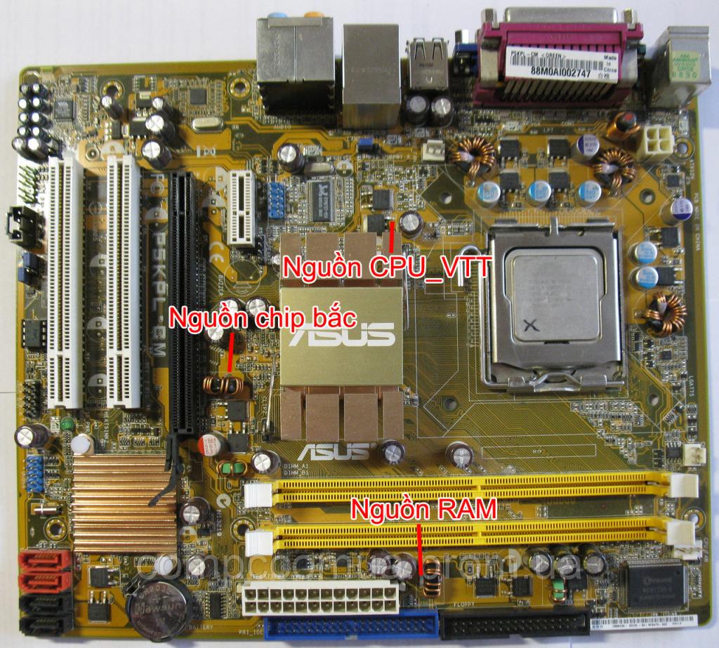

                            À không, chỉ kết luận mất xung khi mấy cuộn dây đó đủ áp thôi, CPU mát là do mất nguồn cấp cho nó.
                            Nhưng để có nguồn cho CPU thì cần có các nguồn khác trước.
                            Kiểm tra những nguồn sau:
                              Theo hình của bạn:
                              1. Cuộn dây nguồn Ram: 1,8v; gần với cuộn dây là cuộn dây 2 đo: 5v
                              2. Nguồn cpu vtt con mosfet1: G: 3,2v; D: 1,68v; S: 0,01v; con mosfet2 xác bên: G: 1,68v; D: 3,3v; S: 1,68v.
                              3. Nguồn chip bắc chân D mostfet thông với cuộn dây G: 0,53v; D: 1,8v; S: 0,6v; con mosfet xác bên G: 0,54v; D: 1,8v; S: 0,6v.
