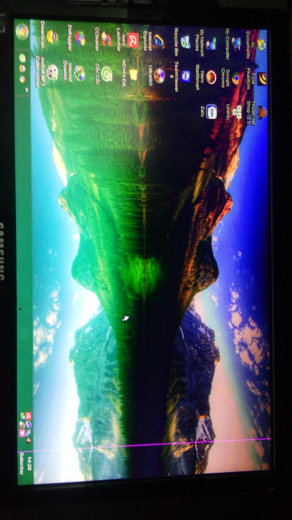

        bạn ơi cho mình hỏi thêm màn hình sam sung này, mình chạy được một thời gian bây giờ trên màn hình xuất hiện một sọc màu tím, lỗi này có thể sửa được không ? mình không biết bị màn hình hay bị mạch điện tử nuôi màn hình, bạn xem file ảnh đính kèm của mình.
          Nguyên văn bởi dongtrien Xem bài viết
          Lỗi panel và bạn ko thể tự sửa, nếu đem đi sửa nó cũng có giá rất cao, nếu thay nguyên cái panel thì gần bằng cái màn cũ cùng loại.
          Phần hiển thị hình ảnh trên panel gồm 2 phần chính là bo mạch và tấm nền. Giữa bo mạch và tấm nền là vài cái tab, trong mỗi tab là 1 con IC để chia tín hiệu cho mỗi hàng pixel, vì vậy trong mỗi tab chứa hàng nghìn đường mạch nhỏ li ti và rất dễ hở hoặc đứt, mỗi đường mạch lỗi sẽ tạo nên 1 sọc dọc.
          Sửa lỗi này phải có máy chuyên dụng và có tay nghề cao.
