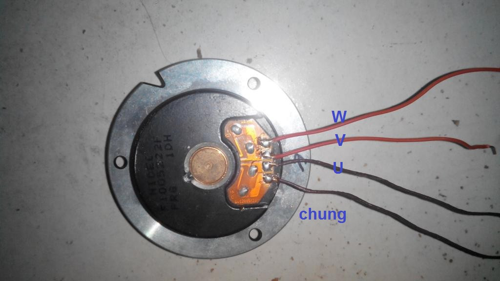

      Thanks cụ đã chỉ dẫn
        Em đã sử dụng mạch này đấu vào motor , khi cấp nguồn 12v motor chỉ giật giật ko quay , khi cấp nguồn 5v motor luôn quay ngược với tốc độ rất chậm
        p/s: đã đấu thay đổi các chân đủ kiểu nhưng kết quả vẫn vậy
        Làm thế nào để chỉnh cho motor quay thuận đủ nhanh để mài tua vít hả các cụ ?

            "Em đã sử dụng mạch này đấu vào motor , khi cấp nguồn 12v motor chỉ giật giật ko quay , khi cấp nguồn 5v motor luôn quay ngược với tốc độ rất chậm
            Làm thế nào để chỉnh cho motor quay thuận đủ nhanh để mài tua vít hả các cụ ? "
            Vặn biến trở mức max motor vẫn quay rất chậm ( quay lờ đờ )
              Dạ vậy là chú mua được mạch rởm rồi ạ. Vặn biến trở mà hông thay đổi gì. đấu ngược dây lộn dây các kiểu mà vẫn vậy thì nó đâu phải 3 pha nữa...
                  vấn đề bây giờ là phải tìm ra dây chung để bỏ qua, còn lại 3 dâu U V W đấu vào mạch kia. Nếu xác định sai dây chung thì nó sẽ k quay hoặc quay chậm
                    Làm thế nào để xác định dây chung hả cụ ?
                    • #25
                      Dùng đồng hồ đo điện trở. Dây pha với dây pha thì có số ôm lớn, dây chung với dây pha thì có số ôm nhỏ.
                        Vẫn ko đc cụ ak , e đã đổi đầu dây các kiểu rồi
                        Có lẽ mạch này ko phù hợp
                        Có cụ nào biết lí do ko ạ ?
                          Bạn thử thế này: lần 1 bỏ trống dây số 1, lần 2 bỏ trống dây 2... sau 4 lần sẽ có 1 lần đúng.
                              E đã làm y như cụ nói r, nhưng vẫn vậy , ko có gì khác cả
