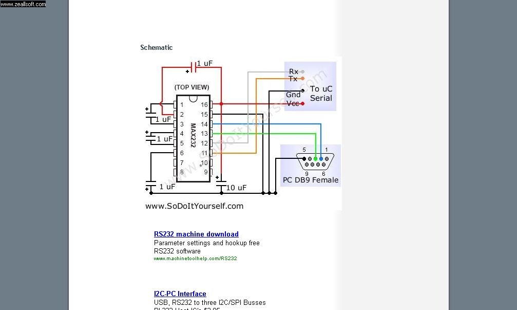

    em có cái Fw cho Tv nạp vào con 24c16 ở dạng text dang dùng máy nạp laptool , em không sao chuyển dỗi nó sang .bin dc dể nạp vào ic nhớ . Mọi người có chương trình dịch , hay có cách dùng chương trình của máy nạp để sửa chữa thì giúp đỡ cho em với.

    tôi có sơ đồ nạp Rom thẳng vào đầu máy vào láy
    sơ đồ và phần mềm hổ trợ có sẳng trong đó anh em nào cần cứ láy sài......

                  bạn có thể cho rõ gia trị tu và trở trong mạch nạp, bởi vì mình chưa có mạch nạp đây lần đầu tiên vào diễn đàn thấy có rất nhiều cái hay và bổ ích cho nghề làm thợ

                        Nguyên văn bởi tuansando Xem bài viết
                        đây nè bạn
                        Email :

                          #13
                          theo sơ đồ, thì đầu ra [Vcc,Tx,Rx,Gnd] có phải là đầu vào USB của đầu dvd ko bạn?
                          • quocdung.nt
                            Thành viên tích cực
                            • Sep 2008
                            • 485
                            #14
                            đầu :Vcc,Tx,Rx,Gnd-vào đầu DVD còn đầu có cổng com thì cấm vào cổng com máy tính.....chú ý : Rom chạy 3v3 thì chiển 3v3-rom chạy 5v thì chuyển qua 5v

                              bạn cho hỏi dầu cắm vào dvd là úb luôn phải không hay cắm trực tiếp lên boar
