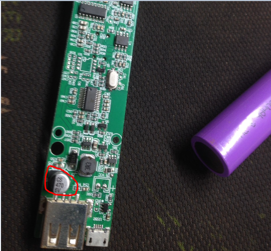

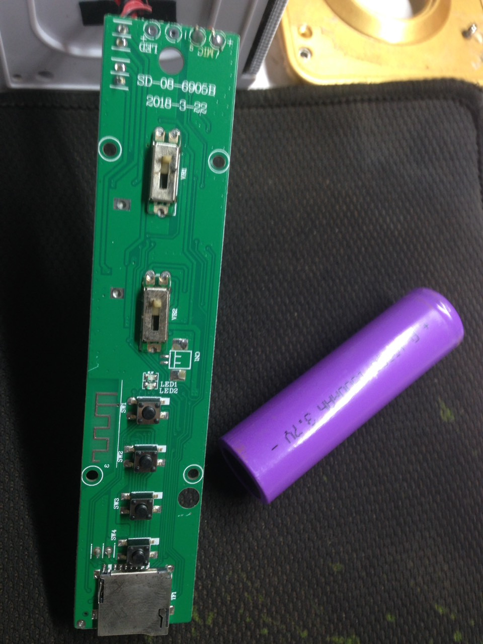

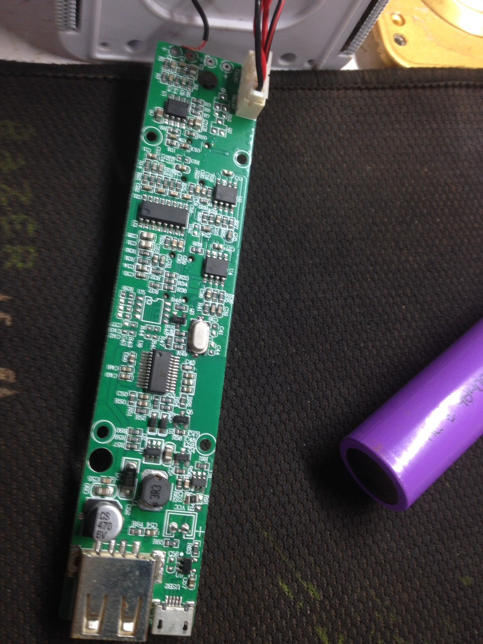

    Mình có 1 con loa như hình. Bị lỗi hiện tượng là đang hát bị treo, bị đơ (trong lúc bị treo thì loa kêu " te te... kéo dài) chỉ khi nào tháo pin ra mới tắt được.
    Bật lên kết nối bluetooch bình thường hát tầm 1 phút lại bị như thế.
    Mình chỉ biết sơ sơ về điện tử căn bản thôi. không rõ con loa này nguyên lý hoạt động làm sao.
    Xin mấy anh em giúp đỡ gợi ý nó bị hỏng phần nào ạ. Click image for larger version

      Mình cấp nguồn ngoài vào vẫn vậy. không phải do pin bạn ơi.
        Mình đã làm được rồi. ở tụ 6v/470uf bị tiếp xúc kém. mình đã hàn lại và nó chạy tốt. không còn bị hiện tượng trênClick image for larger version
