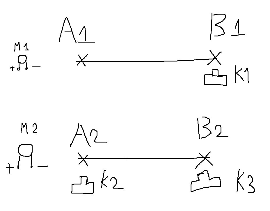

    Chào các bác, mình không phải dân chuyên điện tử nhưng thích chế linh tinh...
    Hôm nay đang tính toán làm cái sào phơi đồ 'thông minh ' cho bà xã nhưng đến đoạn câu dây đảo chiều thấy lằng nhằng rối trí quá nên tìm lên đây nhờ các cao thủ chỉ bảo.
    Mình nói sơ qua 1 chút.
    - Điện áp 12v một chiều.
    - có 2 thanh ray. Mỗi thanh ray ở 2 đầu sẽ có công tắc hạn chế hành trình.
    - Có sẵn 1 mạch cảm biến mưa có role 3 cực (1 thường đóng, 1 thường mở)
    * về nguyên lý làm việc mong muốn là:
    * Bật công tắc cấp nguồn.
    1. mô tơ 1 được cấp nguồn sẽ kéo vật từ A1 chạy tới A2 gặp công tắc hành trình sẽ hoạt động dừng mô tơ 1 đồng thời đóng mô tơ 2 kéo vật chạy từ A2 đến B2 gặp công tắc hành trình sẽ ngắt điện và dừng ở đó.
    2. Nếu trời mưa, role thường đóng 'ngắt', role thường mở đóng cấp nguồn (đảo cực) cho mô tơ M2 chạy từ B2 về A2 gặp công tắc hành trình thì ngắt điện mô tơ M2 đồng thời cấp nguồn (đảo cực) cho mô tơ M1 chạy từ B1 về A1 gặp công tắc hành trình mô tơ dùng lại.
    3. Nếu trời nắng lại, cảm biến mưa ngắt và trở về trạng thái như thời điểm (1) mô tơ 1 chạy từ A1-B1 tiếp đếm mô tơ 2 chạy từ A2 đến B2.
    mình có vẽ sơ qua thiết bị Phần cơ khí mình làm được.
    Rất mong các cao thủ giúp đỡ, cảm ơn nhiều.
    Có gì đâu. Mô tơ M1 và M2 là loại 1 chiều khi đổi chiều dòng điện thì nó quay ngược
    Khóa K1(nối tiếp với M2) khi đóng thì cấp điện cho M2, mở thì ngắt điện M2
    Khóa K2 (nối tiếp với M1) khi đóng thì cấp điện cho M1, mở thì ngắt điện M1
    Khóa K3 khi đóng thì cắt cả hệ hống và bật cảm biến mưa
    • Ban đầu khi hệ thống bắt đầu M1 kéo vật chạy đến B1 đóng K1 làm M2 chạy, M2 chạy làm vật ra khỏi A2 ngắt M1. Chạy đến B2 gặp khóa 3 ngắt cả hệ thống
    • Cảm biến mưa thì cấp điện ngược lại cho cả hệ thống, chỉ hoạt động khi khóa K đóng….

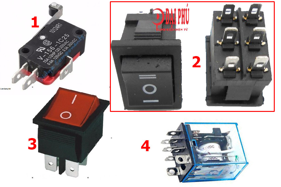

          * Mình có các loại linh kiện sau:
          - công tắc hành trình 3 chân
          - Role 6+2 chân
          - Công tắc kép 4 chân
          - Công tắc 2 nấc kép 6 chân
          (hình )
          Click image for larger version  Name:	linh kien.jpg Views:	1 Size:	121.2 KB ID:	1703996
