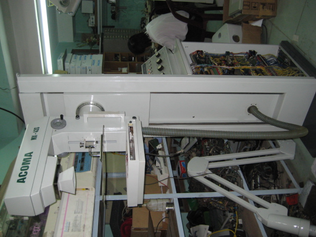

              Mấy ngày vừa rồi tôi lo phục hồi cái máy x quang chụp mamma của hãng ACOMA vừa lôi ra từ kho thanh lý, nó chỉ còn bộ vỏ máy, đầu đèn, biến thế cao áp và một vài relay + mặt điều khiển ( đặt biệt bóng đèn x quang mamma được xếp vào loại động vật quí hiếm). Nhiệm vụ của tôi là phục hồi hoạt động của máy với đầy đủ các chức năng trên mặt điều khiển, công trình đã hoàn thành, ít hôm nữa tôi sẽ up công trình lên diễn đàn xem cho vui.

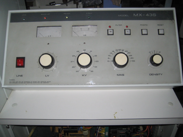

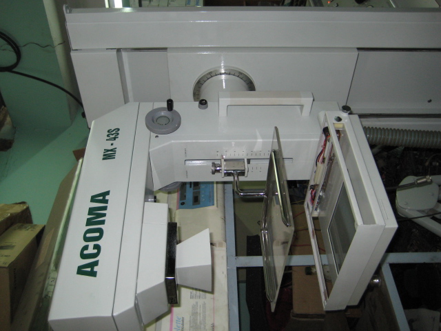

                  Như đã hứa tôi sẽ post lên diễn đàn:
                  Máy X quang mammo, hãng ACOMA, model MX 43S
                  Trên bàn điều khiển có các :
                  Công tắc nguồn
                  • Núm điều chỉnh điện áp nguồn
                  • Núm điều chỉnh kV từ 25kV ~ 35kV , 11 nấc, mỗi nấc 1 kV
                  • Núm điều chỉnh mAs từ 6 ~ 100 mAs 13 nấc
                  • Núm điều chỉnh Density, 5 nấc -2, -1, 0, 1, 2
                  • Đồng hồ báo điện áp nguồn
                  • Đồng hồ báo mA khi chụp
                  • Phím điều khiển tấm lọc MO
                  • Phím điều khiển tấm lọc AL
                  • Phím Reset
                  • 4 LED :nguồn, alarm, ready, exposure

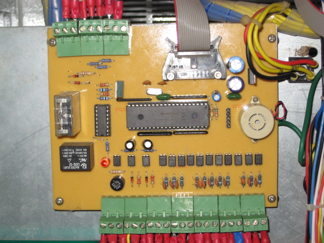

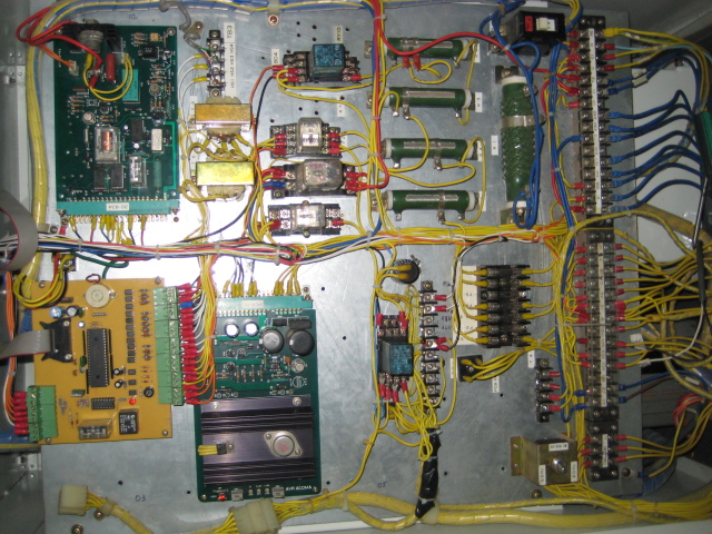

                  Bóng x quang có 1 filament, ở mức 25 kV~28 kV, filament là 20mA, 29~32 kV là 17mA và 33 kV ~35 kV là 15mA, mức mA được chọn cùng núm kV, trên núm kV có thêm một tầng tiếp điểm làm nhiệm vụ dò mức mA để tính mAS, trong schema tạm đặt tên là kV1, kV2, kV3.
                  Điện áp Filament được lấy ra từ bộ ổn áp AC 100V – 100VAC, qua một vài điện trở để điều chỉnh mA
                  Mạch điện tạo kV được điều khiển bằng relay và triac
                  Thời gian được tính toán bằng Pic16F877A dựa trên các đầu vào : núm kV, núm mAs và núm Density. Pic định vị được vị trí các núm này, tính toán và cho ra thời gian phù hợp với giá trị đặt trên núm điều chỉnh mAs dù cho núm kV và núm Density đặt ở vị trí nào thì giá trị mAs vẫn chính xác
                  Thời gian Ready là 2 giây
                  Pic còn có các chức năng sau:
                  • Dò trạng thái lững trên các núm kV, mAs và Density, nếu trên các núm này tiếp xúc không tốt hoặc bị đứt, sẽ báo lỗi bằng Led và âm thanh
                  • Nếu khi nhấn Ready mà không có điện áp ở filament sẽ báo lỗi
                  • Nếu khi chụp mà không có điện áp trên biến thế cao thế sẽ báo lỗi
                  • Sau khi chụp xong sẽ có âm thanh báo kết thúc
                  • Ngoài ra để tăng độ chính xác về thời gian còn có mạch dò góc phase của điện áp xoay chiều
                  Sau đây là một số hình ảnh về máy và schema được vẽ trên Proteus. Schema gồm 2 trang, giá trị điện trở trong schema là không đúng do tôi nhát chỉnh sửa và có một số phần râu ria tôi không vẽ. Riêng về phần code tôi không post lên diễn đàn, bạn nào cần thì tôi sẽ gởi. Không biết ứng dụng này về PIC có được bác Falleaf thưởng gì hay không!
                  Thân!
                      Bác đã nhận thấy khi kv cao thì mA giảm, và kv giảm thì mA cao để công suất đầu đèn ko đổi, sao bác ko dùng mạch bù công suất để đơn giản trong việc điều khiển?
                        Thiết kế này là phần còn lại trên máy, switch kV có 3 tầng, một tầng chọn điện áp kV, 1 tầng chọn điện trở mA, và một tầng dùng để dò vị trí điện trở mA, tôi tận dụng luôn switch này cũng như toàn bộ các switch và các phím trên bàn điều khiển để thực hiện tất cả các chức năng đã có trên máy. Việc sử dụng Pic trong điều khiển mọi vấn đề trở nên đơn giản.

                          Bác đã phục hồi máy rồi nên tôi chỉ nói phiếm chút chơi thôi, có gì bác bỏ qua nhé: Vấn đề hòan toàn ko đơn giản chút nào.Lý do:
                          1- tầng 2 là tầng chọn điện trở mA,đây là điện trở công suất lớn có điện áp 100VAC, muốn dùng PIC bác phải chuyển xuống điện thế thấp,dổi sang DC,sau đó đưa vào mạch AD để sử lý.
                          2--tầng 3 là tầng dò vị trí điện trở mA,cũng là dạng ânlog công suất lớn,điện thế 100VAC.Muốn hoạt động bác phải sử lý giống như tầng 2.
                          Bác chọn phương án này tôi cũng khâm phục bác.Thân

                            Mạch vi điều khiển thường dễ bị nhiễu, do đó khi giao tiếp với mạch công suất lớn thường phải dùng cách ly tốt. Có thể Bác ViVanPham chưa xem sơ đồ mạch điện, để tôi gởi schema ở dạng word, bác xem switch KV 3 tầng sẽ hoạt động đơn giản như thế nào.

                              Thì ra là vậy.Nhưng mạch của bác khi chụp rồi tắt máy,sau đó mở máy thì thông số chụp không trở về trị số vừa sử dụng, sao bác ko thêm con ram vào để máy giống "gin" hơn?à quên,máy này sử dụng selector .
