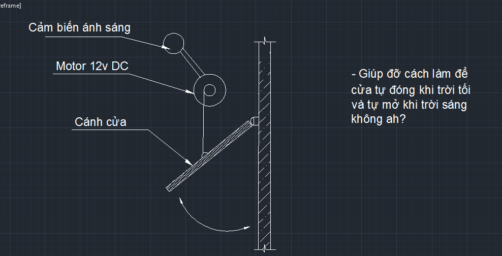

    em cần làm cánh cửa tự động mở khi trời sáng và tự động đóng khi trời tối, như hình vẽ mà không biết làm cách nào được.
    em đã mò gần tháng rồi mà không ra cách.
    nhờ các cao nhân trong diễn đàn giúp em với, em xin trân trọng cảm ơn và CAM KẾT CÓ HẬU TẠ nếu mạch chạy ngon lành.

    Thân chào bạn, của bạn đây, mình ko biết mức logic của các module này khi hoạt động thực tế, nên nếu có nhầm lẫn thì quá trình động cơ kéo cửa lên hay xuống sẽ ngược với tưởng tượng của chúng ta, lúc đó chỉ cần đảo ngược lại vị trí các dây đen và đỏ của module điều khiển động cơ là ổn.
    Mình chọn giải pháp đơn giản và giá thành sản phẩm thấp, tùy bạn có thể có ý tưởng và giải pháp khác nếu thấy tối ưu và thích hợp hơn.
    Sơ đồ này có 1 yếu điểm là trong suốt thời gian cửa đóng thì relay luôn ở trạng thái kích hoạt -> tốn điện lãng nhách, vì thiên về yếu tố đơn giản nên còn chút khuyết điểm, có thể nói là mình để dành cái khuyết điểm này cho bạn khắc phục nếu thích ngâm cứu, dùng vi điều khiển cho các yêu cầu phức tạp thì dễ thôi nhưng lại khó cho người mới hoặc ko chuyên.
