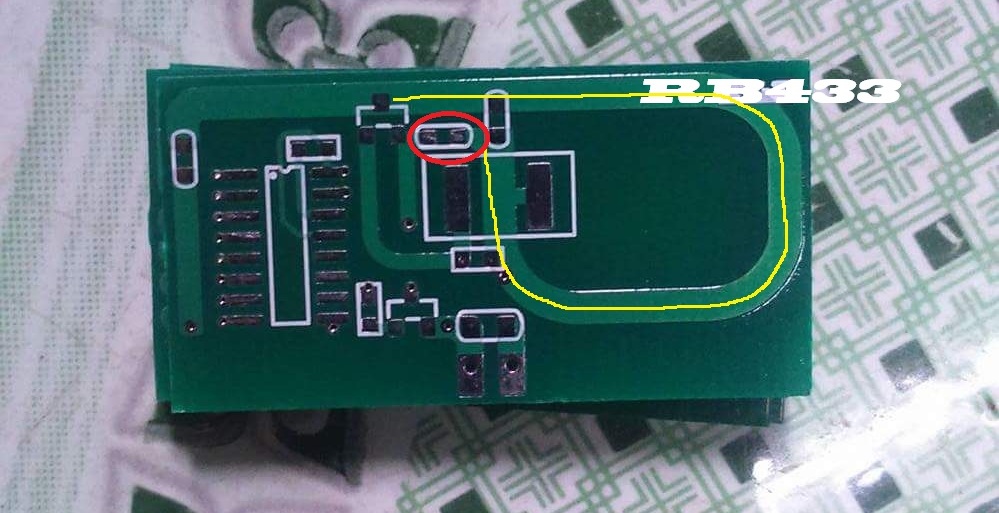

    Chào các bác!
    Tình hình mình bắt đầu tìm hiểu về điện tử cao tần và vẽ thử cái bo như bên dưới dựa theo 1 bo của china, mọi chi tiết bên trên bo đặt biệt là phần cuộn L và tụ C làm gần như nó như khi ráp và tét thử thì phát đc vài centimet. Mình biết nguyên nhân do L có sai số. Do mình mới bắt đầu vọc RF nên không biết có phần mềm hay tài liệu nào hổ trợ tính toán,thiết kế cuộn L và anten onboard dạng này để đạt đc tần số cộng hưởng mong muốn không? Mong các cao thủ hổ trợ mình!
