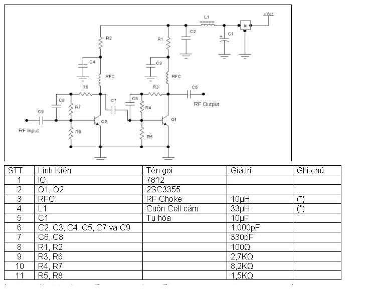

    Xin post một mạch khuếch đại đơn giản, sưu tầm trong Tạp chí điện tử của Nga cho anh em tham khảo

                tôi mới thấy mạch khuyếch đại anten đây:

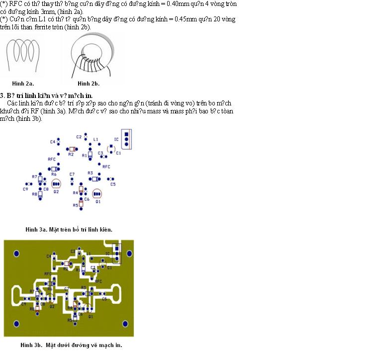

                  Xin gửi một mạch khuếc đại VHF-UHF ( sưu tầm được) đã được ứng dụng và lắp khá dễ, linh kiện đơn giản dễ kiếm
                    Đây mạch của nó đây
                      Mạch trên là mạch khuếch đại (không phải khuyếch đại nha) băng rộng thường dùng tăng cường tín hiệu đầu vào cho TV, Cáp truyền hình... Cần phải có bộ lọc thông cao ở đầu vào loại bỏ tần số thấp.
                      Muốn ráp mạch này đúng đặc tính cần phải có máy đo chuyên dụng như Sweep generator or Network analyzer, vẽ mạch in phải đúng kỹ thuật cao tần, đường mass khép kín, cách phân bố linh kiện rất ảnh hưởng đến đặc tuyến tần số.
                      R3R6 cùng C6C8 dùng hồi tiếp âm dải tần thấp làm cho đáp tuyến tần số tương đối bằng phẳng cả dải tần.
                      Transistor dùng loại có NF nhỏ giãm thiểu tạp âm cộng thêm trên tín hiệu vào, con
                      2SC3355 có NF~3dB tương đối lớn.
                        cho hoi cuon L va RFC minh co the tu quan lay duoc ko . thong so the nao
                          Bạn httung bổ sung rất đúng, nếu làm đựoc như vậy thì chất lượng sẽ khá cao
                          Song tôi chỉ post nên mạch có tính chất đơn giản, mang tính phổ thông,dễ lắp và chất lượng cũng tạm ổn, vì đây là mạch tôi sưu tầm được của KS. Chuyên gia bên Bwu chính viễn thông đã lắp

                            mạch này làm để tăng sóng cho tivi coi rõ hơn phải không vậy, nếu dùng tăng sóng cho những tivi dùng truyền hình cáp được không vậy. Xin anh em vui lòng chỉ giáo
                              mạch này dùng để tăng sóng cho tivi phải không.nếu dùng để khuyếch đại tín hiệu truyền hình cáp thì có đựoc không.RFC là linh kiện gì vậy tôi mới vào nghề nên còn nhiều bở ngở xin anh em nhiệt tình giúp đở
