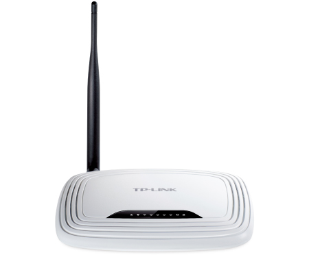

cách Làm ăng ten wifi từ bộ phát wifi?
Theo kinh nghiệm của mình thì dù bạn có làm angten manh đi chăng nữa mà tốc độ đường truyền của bác yếu ( đó là e ví dụ thôi nhé chứ ko biết bác sài gói cước nào ) hoặc bác đặt bộ phát wifi đó chưa đúng vị trí để nó có thể phát đủ hiệu năng của nó ( đại loại là nhà bác nhiều tường hoặc nhiều phòng chẳng hạn ) . Còn nếu bác có kinh phí dư dả thì bác có thể thay cây angten khác ( đại loại là 5dbi hoặc 8dbi ) nếu bộ phát của bác là angten rời và theo e nghĩ nó chỉ ổn định sóng wifi thoi chứ tốc độ vẫn không đang kể vì như trên e đã nói còn phụ thuộc vào 2 vấn đề đó . Đó là kinh nghiệm của e bác nào biết cách hay thì có thể tư vấn thêm
theo như bạn nói chì mua anten mới có đầu cắm giống như của cái router/access point thì được. loại tăng dB lên.Nguyên văn bởi nh0cl0v3 Xem bài viếtTheo kinh nghiệm của mình thì dù bạn có làm angten manh đi chăng nữa mà tốc độ đường truyền của bác yếu ( đó là e ví dụ thôi nhé chứ ko biết bác sài gói cước nào ) hoặc bác đặt bộ phát wifi đó chưa đúng vị trí để nó có thể phát đủ hiệu năng của nó ( đại loại là nhà bác nhiều tường hoặc nhiều phòng chẳng hạn ) . Còn nếu bác có kinh phí dư dả thì bác có thể thay cây angten khác ( đại loại là 5dbi hoặc 8dbi ) nếu bộ phát của bác là angten rời và theo e nghĩ nó chỉ ổn định sóng wifi thoi chứ tốc độ vẫn không đang kể vì như trên e đã nói còn phụ thuộc vào 2 vấn đề đó . Đó là kinh nghiệm của e bác nào biết cách hay thì có thể tư vấn thêm
Mãi đi tìm vàng.
Theo e nghĩ là như thế nhưng cũng không hẳn là tăng độ mạnh của wifi và chỉ mang tính ổn định , vì nhà sản xuất gắn chíp tùy theo dòng router , có gì ko phải bác bỏ wa choNguyên văn bởi KVLV Xem bài viếttheo như bạn nói chì mua anten mới có đầu cắm giống như của cái router/access point thì được. loại tăng dB lên.
- tốc độ mạng thì do đường truyền mạng , do nhà cung cấp ( gói cước chẳng hạn), do server ... !Nguyên văn bởi nh0cl0v3 Xem bài viếtTheo e nghĩ là như thế nhưng cũng không hẳn là tăng độ mạnh của wifi và chỉ mang tính ổn định , vì nhà sản xuất gắn chíp tùy theo dòng router , có gì ko phải bác bỏ wa cho
Modem, router là thiết bị dùng để kết nối vào mạng, mỗi modem, router cũng có 1 tốc độ riêng ( tốc độ truyền sóng ( với modem, router không dây), tốc độ mã hóa/ giải mã , tốc độ xử lý .
Giữa tốc độ của modem, router với tốc độ mạng thì chẳng có liên quan gì đến nhau . Nhưng lại có điểm chung (tốc độ chung ) ( tốc độ này là tốc độ sử dụng , chạy thực tế - của người dùng).
Lấy ví dụ : Tốc độ mạng chậm ( thuê bao, gói cước giá rẻ), tốc độ của modem, router chuẩn N ( tốc độ nhanh ) ... nhưng kết quả người dùng vào Internet vẫn chậm.
- Tốc độ mạng nhanh ( Cáp quang chẳng hạn) , tốc độ modem, router chuẩn A,B ===> Tốc độ chậm , không phát huy được ( do thiết bị cổ lỗ , yếu kém ) ... cần thay thiết bị
--- Anten và tốc độ của wifi : khi dữ liệu được truyền qua Wifi ( truyền không dây ) , sẽ có các chuẩn tốc độ, mã hóa, giải mã dữ liệu . Khoảng cách từ thiết bị của người dùng đến trạm ( modem, router wifi) ( access point) có liên quan đến tốc độ truyền dẫn.
- Modem , thiết bị của người dùng ( PC, laptop ) mà thu được sóng mạnh nhất... thì tốc độ kết nối được đẩy lên tương ứng mức cao nhất của của thiết bị ( VD : ở khoảng cách 2 mét đạt tốc độ 54Mbit/s)
Khi thiết bị của người dùng ( PC, laptop ) ở xa vị trí của Access point . Tốc độ sẽ bị giảm đi ( do sóng không đủ mạnh đường truyền dữ liệu nhiều lỗi , phải truyền đi truyền lại nhiều lần ) ( VD : ở khoảng cách 50m ... tốc độ bị giảm xuống còn có 1Mbit/s )
- Trong 1 KHỐI giữa Tốc độ nhà mạng , tốc độ thiết bị ( Access Point ) , thiết bị người dùng ( PC, laptop ) ... Chỉ cần 1 loại có tốc độ thấp sẽ kéo theo ... Tất cả bị thấp đi .
- Việc tăng độ nhạy thu phát của Anten sẽ làm cho modem, router wifi ... có khả năng thu phát xa ... và cũng có thể nói Nâng được tốc độ đường truyền cho phép của thiết bị wifi đó . Tốc độ này nhỏ hơn hoặc tối đa bằng tốc độ Max của modem, router wifi
Lấy VD : ở khoảng cách 50m ... khi sử dụng anten thường có tốc độ 1Mbit/s . Khi thay thế anten đó bằng anten có độ nhạy cao 9dBi ...( vì có độ nhạy cao, đường truyền mã hóa/ giải mã ít lỗi...) tốc độ được cải thiện lên 48Mbit/s chẳng hạn .
- Kết luận : Bản thân tăng độ lợi anten không làm tăng đốc độ định mức của toàn hệ thống nhưng khi 1 thiết bị không dây có độ ổn định đường truyền sóng tốt sẽ cho kết quả khoảng cách, tốc độ tốt, đường truyền ổn định . Do vậy tăng độ lợi anten ở 1 khía cạnh nào đó cũng cũng có thể nói là tăng tốc độ.Module RF chuyên dụng điều khiển, truyền dữ liệu, thiết kế đề tài, dự án điện tử - chuyển giao công nghệ... ĐT: 0904964977 - email: dientuqueduong@yahoo.com

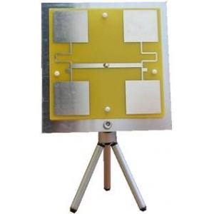

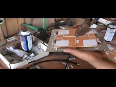

- Cái này em có làm , anten 14 dbi , em có fie , mang ra hàng cắt đề can kêu nó cắt cho xong mang về dán lên boar đồng ngâm là ok , chất lượng khá ổn , tối về up hình , đang ở cty nên chưa chụp hình dc , em dùng anten này với con usb wifi Tenda cùi cũng xài chùa đc kha khá
Học của anh này :
