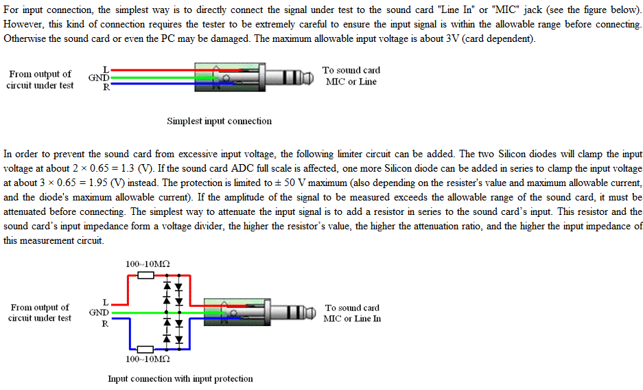

    Phương pháp đc sử dụng ở đây là sử dụng ngay card âm thanh của máy tính với đường vào của micro làm đầu thu tín hiệu. Tuy nhiên để không xảy ra nguy cơ vì nhầm lẫn làm hỏng máy tính, phương án đề xuất của tôi là mua một cái USB soundcard (giá 50.000VND - http://p.vatgia.vn/ir/pictures_fulls...-sound-5-1.jpg).
    Chú ý quan trọng nhất: vì đầu vào đa số các sound card chỉ chịu được điện áp tối đa +/-1V nên bắt buộc phải làm mạch gim áp bảo vệ (đơn giản nhất là mắc mấy con diot như hình dưới đây).

                    làm như hình dưới là có biên độ tối đa +- 50V hả các bác ?
                    Mình tưởng input mà lớn hơn 2V là nó ko đo được nữa chứ.
                      bài rất hay! tôi còn thắc mắc nhỏ là dùng điện trở hạn áp như vậy có tính được biên độ sóng không hay chỉ thể hiện dạng sóng ?
                          Dùng điện trở hoàn toàn có thể tính toán được biên độ, tuy nhiên không làm như hình trên mà mắc các bộ chia áp bằng điện trở theo tỷ lệ: x1, x10, x100 ... tùy theo ý bạn. Biên độ điện áp đưa vào đường micro của máy tính là +/-1V. Như vậy để đo được điện áp 220V AC (điện áp đỉnh là 1,414x220 = 310V, như vậy phải dùng bộ chia áp bằng điện trở là 1/310, hay gọi là thang đo x310. Để làm tròn thì lấy thang x400 là được), để làm bộ chia x400 thì mắc nối tiếp 2 con điện trở, gồm 220VAC -> R1 -> R2 -> GND, giá trị R1 và R2 tính toán sao cho 310/(R1+R2)xR2 <= 1V. Một điều cần quan tâm là chọn R1 và R2 đủ nhỏ để điện trở ngõ vào của mạch micro trong máy không làm sai số lớn để tỷ lệ chia áp của hai con điện trở kia. Như vậy khi đo trong máy hiện bao nhiêu vôn thì nhân lên theo tỷ lệ của mạch chia áp trên.
                          Hoặc tốt nhất bạn lắp thêm một con khuếch đại thuật toán có hệ số khuếch đại bằng 1 để tách hẳn ngõ vào máy tính với điện áp cần đo, mặt khác điện trở ngõ vào của khuyếch đại thuật toán vô cùng lớn, nó sẽ không làm ảnh hưởng đến tỷ lệ chia áp của cặp điện trở nói trên.
