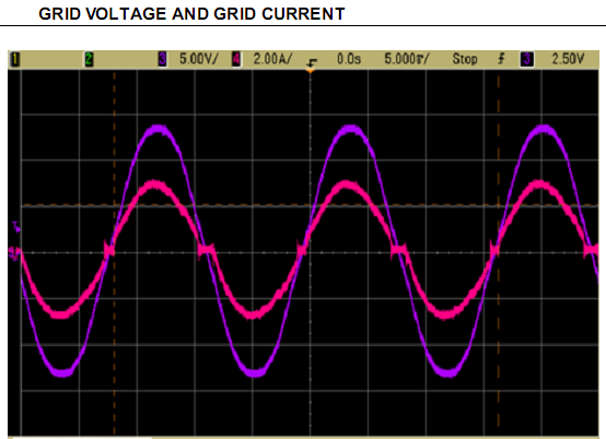

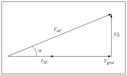

Em đang tham khảo tài liệu của Microchip về hòa đồng bộ
Các bác có thể download tại link bên dưới
Nhiều tài liệu ghi điều kiện về pha là: góc pha của inverter và góc pha của lưới phải bằng nhau. Nhưng trong tài liệu của Microchip thì ghi là: dòng của inverter phải cùng pha với áp của lưới: I_AC cùng pha với V_grid.
Vậy thì nên điều chỉnh dòng hay áp của inverter cùng pha với điện áp lưới?
Người ta ghi là khi điều chỉnh pha thì phải thay đổi tần số. Nhưng trong hình em lấy từ tài liệu của Microchip thì tần số của dòng lớn hơn tần số áp và người ta lại chỉnh tắt dòng điện một thời gian để cùng pha. Vậy nên điều chỉnh như thế nào?
Mong các bác dành thời gian trả lời giúp em. Em cám ơn nhiều lắm.
