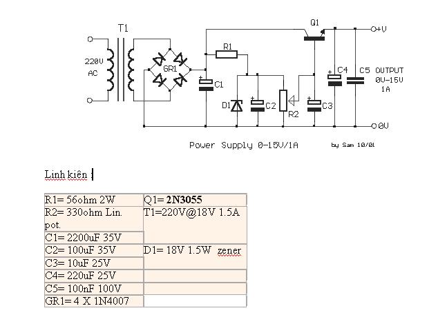

Em cần thiết kế bộ nguồn một chiều cho ra nhiều mức điện áp ±5V,±9V.±12V và điều chỉnh mức điện áp từ 0 -> 24V (1A). Các anh/chị pro giúp em với, em mới học được hơn tháng, chưa biết gì hết. em cảm ơn trước ạ.

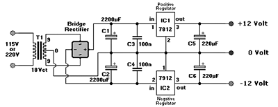

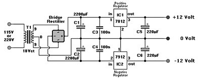

nguồn đố xứng thì bạn dùng ic họ 78 ổn định điện áp dương,họ 79 để ổn định điện áp âm.Nguyên văn bởi simple270494 Xem bài viếtEm cần thiết kế bộ nguồn một chiều cho ra nhiều mức điện áp ±5V,±9V.±12V và điều chỉnh mức điện áp từ 0 -> 24V (1A). Các anh/chị pro giúp em với, em mới học được hơn tháng, chưa biết gì hết. em cảm ơn trước ạ.
để làm được bộ nguồn này cặp ic này dễ đơn giản nhất , giá rẻ. chưa đến chục ngàn 1 cặp,
cái này trước hết bạn phải có cục biến áp có nguồn đối xứng 12v 0v 12v ở cuộn thứ cấp .
muốn có mức điện áp ±5V thì dùng cặp ic 7805 và 7905 .đầu vào dùng nguồn đối xứng 12v, 12v
muôn có mưc điẹn áp +-9v thì dùng cặp ic 7809 và 7909 .đầu vào dùng nguồn đối xứng 12v, 12v
tương tự +-12 thì dùng 7812 và 7912 .đầu vào dùng nguồn đối xứng 12v, 12v
sơ đồ mạch bên dưới.

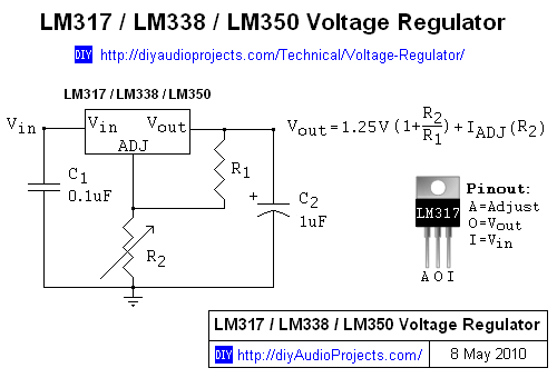

còn điều chỉnh từ 1,2v-24v thì dùng Lm317. dung nguồn 24v. R1 dùng biến trở tinh chỉnh 102 chỉnh vể khoảng 550 ôm, R2 dùng biến trở 10k đưa ra ngoài để điều chỉnh điện áp mong muốn từ 0-24v.
sơ đồ kèm theo
còn nếu cần chính xác từ 0-24 thì dùng mạch này, thay con đi ốt ổn áp 24v vào.Last edited by caonhan_2004; 18-11-2012, 19:00.
