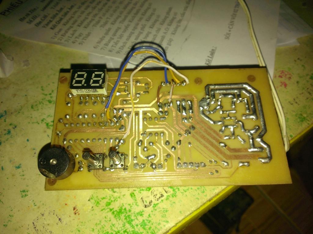

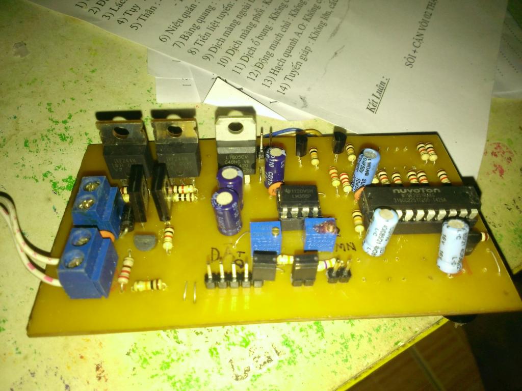

                        Đây! nếu bạn thích và biết chút xíu về điện tử thì ráp cái mạch này của mình, nó có thể điều khiển tốc độ motor DC, nhiệt độ mỏ hàn nhiệt DC, độ sáng bóng đèn. Mình sẽ tặng bạn sơ đồ mạch in và nguyên lý. Như cái trong hình mình điều khiển máy bơm tưới rau theo độ ẩm đất. bạn vẫn dùng được cho động cơ dc của xe con bạn.
                        Mấy cái dây câu lèo vèo kia là để nạp code test thui, xong thi gở bỏ, đùng thắc mắc mạch xấu nha các bác! Click image for larger version

                          giải pháp là một mạch điều tốc có khởi động mềm, phản hồi bằng biến dòng.dùng sg3525 chẳng hạn, hai cổng ra mắc qua hai con diot 5819 lái fet pwm,dùng chân 8 điều khiển ss, lắp biến dòng bảo vệ quá tải, bảo vệ thấp áp, có volum chỉnh nhanh chậm ..
                          nếu soft start ngay từ khi công tắc on thì motor không cung cấp đủ lực kéo khởi động ngay, lấy tín hiệu phản hồi trên biến dòng để cài đặt độ trễ rồi mới thực hiện soft-start motor để đảm bảo lực kéo tốt.
                          giả sử như mở 99%duty trong 1s rồi nối chân ss với tụ ss, thời gian ss khoảng 3s. (đây là ý kiến riêng em, em không dạy khôn ai, ai chửi em ngu làm ơn chỉ ra chỗ sai, đừng chửi ngu rồi bỏ đi!)
                          cái này phải nhờ bác nào bỏ công nghiên cứu và thiết kế cái mạch cho ae nhờ, chứ chủ thớt khó mà làm được, em cũng có vấn đề tương tự cần giải quyết, giá mà thành thạo altium thì vẽ quách cho xong.
                          ý tưởng này dựa theo phần phản hồi dòng trên máy hàn inverter.

                              Ông Sơn thì đưa VĐK, ông Đồng thì đưa máy hàn. Mình còn hoảng nữa là. Có cái mạch soft-start bằng 555 nào mà có cả mạch in thì share cho bác ấy cái. Có khi nguyên đi hỏi mua LK với về hàn ko cũng vật củ tỏi ra rồi ấy chứ
                              Mà cái PWM với s-s của 3525 cũng đc đấy Đồng nhỉ.
