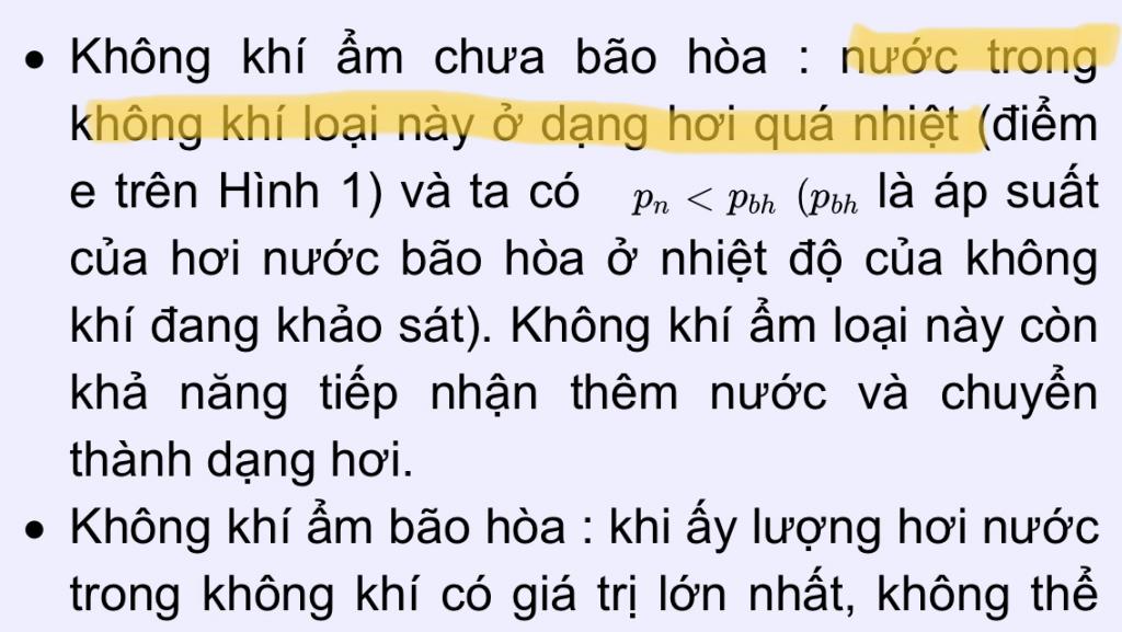

                  Đây này: giáo trình có nói hơi nước trong không khí ở dạng quá nhiệt này. http://hoctp.com/nhiet-ky-thuat/nkt5...ng-khi-am.html
                  Cat tuong cho rằng độ ẩm trong không khí thấp. Vậy để máy khò gần miệng ấm nước sôi xem thế nào.

                    Ha.ha.ha Giáo sư lại lên diễn đàn để nói phét tiếp đấy à?
                    Theo giáo sư thì không khí ẩm bơm lên 2kg/cm2 là sẽ có nhiệt độ 121 độ C. (Vì hơi nước bảo hòa ở áp suất nào sẽ có nhiệt độ tương ứng). Vì vậy giáo sư cứ đòi autoclave ở 2kg/cm2 bắt buộc là 121 độ C dù bên trong tòan không khí ẩm.
                    Hồi còn ngồi ghế nhà trường chắc giáo sư học dốt lắm? giáo sư không phân biệt được hơi nước bảo hòa và hơi nước bảo hòa trong không khí là 2 vấn đề khác nhau, đại bác 105 ly bắn không tới , vậy mà giáo sư cứ lấy cái này chứng minh . ha,ha,ha..
                    Cái máy khò để gần miệng ấm nước sôi để gia nhiệt hơi nước sôi thành hơi quá nhiệt? Ha. ha.ha. Giáo sư ơi là giáo sư, hơi nước từ ấm nước sôi bay lên sẽ bị giải nhiệt và hòa lẫn vào hơi nước trong không khí, cái đèn khò của giáo sư đủ công suất gia nhiệt hơi nước trong không khí thành hơi quá nhiệt ? ha.ha.ha..

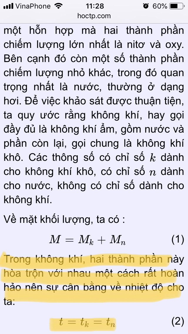

                          2 Cái trộn chung mà chẳng lẽ nhiệt độ hơi nước lại khác nhiệt độ không khí??? Qui luật truyền nhiệt bị bác vứt vào sọt rác rồi. Bác xem lại hình giáo trình đi.
                          Hơi nước sôi bay ra không khí , hòa lẫn hơi nước trong không khí nhiệt độ sẽ hạ thấp hơn 100 độ. Muốn cho nó tăng lớn hơn 100 độ phải có thời gian gia nhiệt. Tiếc thay dòng đối lưu không khí đưa hơi nước vài chục độ từ môi trường hòa lẫn vào đó rất nhanh do đó người ta mới sản xuất bộ phận gia nhiệt tạo ra hơi quá nhiệt.
                          Máy khò nâng nhiệt độ không khí lên 300-400 độ được thì cũng nâng hơi nước lên 300-400 độ được, vì nhiệt dung riêng của không khí và hơi nước gần như nhau. Bác chẳng biết gì về tính chất hơi nước nên mới phán bừa máy khò không đủ công suất.

                            <Không đả kích cá nhân> nên không biết điều này dù tôi đã nhắc đi nhắc lại vài chục lần rồi:
                            Hơi nước bảo hòa ở áp suất nào sẽ có nhiệt độ tương đương. Nồi autoclave sau khi đuổi không khí sẽ là hơi nước bảo hòa nên ở 2kg/cm2 sẽ có nhiệt độ là 121 độ.
                            Nếu không đuổi không khí ra thì nó là không khí ẩm, chỉ có thằng khùng như TLM mới nói không khí ẩm ở 2kg/cm2 bắt buộc có nhiệt độ 121 độ, đổ thừa nhiệt kế hư.
                            Tại #98 viết cho Cát Tường ghi rõ đem máy khò hơi nước sôi, vậy hơi nước sôi không phải là hơi nước bảo hòa? Hèn chi cứ cãi , đét biết hơi nước sôi là hơi nước bảo hòa. Ngu lại còn bảo người khác lú lẫn.
                            Hơi nước sôi là hơi nước bão hòa còn không biết lại đi phân tích thành phần nhiệt không khí. Nếu giải thích chắc đến tết ma rốc chưa chắc đã hiểu.

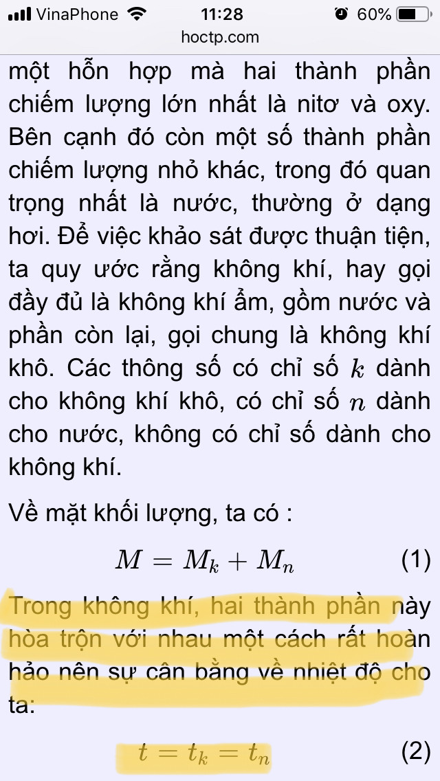

                              Bác vi van pham nói hơi nước trong autoclave không thể tăng nhiệt khi trong nồi là không khí ẩm, do giới hạn bởi contact áp suất. Nếu tiếp tục gia nhiệt cho đạt 121 độ, áp suất sẽ >2kg/cm2, nổ nồi. Điều này đúng.
                              TLM đem cái đèn khò gia nhiệt không khí ẩm, để phản biện và kết luận hơi nước vẫn tăng nhiệt độ là khập khiễng. Lấy cái không giới hạn công suất , áp suất , khác xa khối lượng hơi nước, để so sánh, rồi kết luận hơi nước vẫn tăng nhiệt độ .
                              Trọng tâm bài viết là hơi nước quá nhiệt có khối luơng lớn, TLM đừng đưa không khí ẩm chỉ có khối lượng hơi nước tý tẹo vào. Ở các vùng núi cao, áp suất thấp, hơi nước sôi chỉ vài chục độ. Bức xạ mặt trời > độ sôi của nước. Kết luận vùng đó không có nước vì đã bốc hơi hết, đó là kiểu lý luận lan man của TLM.
                              Theo ngu ý của tôi, TLM bị mắng không oan uổng.

                                Cháu nói BẮT BUỘC khi nào? Cháu chỉ nói không khí ẩm nếu gia nhiệt thì nó CÓ THỂ lên mấy trăm độ. Còn bác nói hơi nước có lẫn không khí không bao giờ đạt 121 độ được.
                                Tại #98 viết cho Cát Tường ghi rõ đem máy khò hơi nước sôi, vậy hơi nước sôi không phải là HƠI NƯỚC BÃO HOÀ? Hèn chi cứ cãi , đét biết hơi nước sôi là HƠI NƯỚC BÃO HOÀ. Ngu lại còn bảo người khác lú lẫn.
                                Hơi nước sôi là HƠI NƯỚC BÃO HOÀ còn không biết lại đi phân tích thành phần nhiệt không khí. Nếu giải thích chắc đến tết ma rốc chưa chắc đã hiểu.
                                Bác lại lẫn nữa rồi. Trong #98 cháu chỉ nói đến không khí ẩm ít hơi nước và không khí ẩm nhiều hơi nước thôi. Đâu có nói tới HƠI NƯỚC BÃO HOÀ.
                                Cái này là nặng nhất, tòan bộ không khí chứa hơi nước TRONG BẦU TRỜI là "bộ giải nhiệt" tốt nhất mà cái đầu TLM không thể hiểu được.
                                Đang nói không khí chứa hơi nước trong cái lò và máy khò, bác lại lôi cả bầu trời vào đây ???????????
