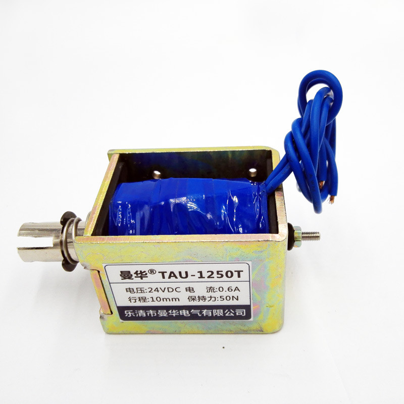

          Mình thấy trên mạng bán cục nam châm kéo đẩy 12v 50N, hành trình 1cm. Liệu công suất yêu cầu có lớn không bạn. Dốt quá hì
              Cái này chứ , nãy post nhầm. 20N tương đương trọng lực 2kg đúng kđúng bạn

                          Cuộn dây nhỏ xíu như vậy thì thời gian nạp từ chẳng đáng là bao. Vì lực hút ban đầu yếu quá nên vật chuyển động rất chậm, cho đến khi khoảng cách đủ gần thì lực hút tăng lên, vật mới chạy ào về phía nam châm.
                          Cuộn solenoid trong hình có lõi sắt nằm trong cuộn dây nên lực hút rất mạnh. Hút một vật bên ngoài nói chung sẽ có lực hút nhỏ hơn.
                          Dùng ắc qui có thể sẽ hút mạnh hơn so với dùng nguồn 12V/2A (do nguồn bị sụt áp) nhưng cũng làm nóng cuộn dây nhiều hơn.
                          Bạn thử dùng dây đồng lớn hơn xem lực hút có mạnh hơn không?
