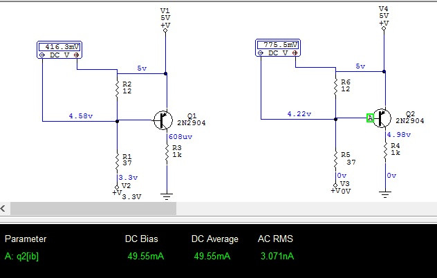

Xin giúp tính điện trở kéo lên cho Transistor THUẬN PNP làm công tắc ở điện áp cao?

              Khi trans bắt đầu ngắt thì phải có U2 = 0.6V và U1 = 5 - 0.6 - 3.3 = 1.1V (vì đầu trái của R1 là 3.3V)
              -> Phải có R2/R1 = 0.6/1.1 = 0.55 hay R2 = 0.55*R1
              Đó mới chỉ là tỷ lệ, cái khó ở đây là trị số cụ thể làm sao để Ib = 50mA
              Ta có 5 - 0.6 = 4.4V là điện áp trên R1 sau khi điện áp điều khiển về 0V -> 4.4/R1 = I1 = Ib + I2 = 0.05A + 0.6V/R2 hay 4.4/R1 - 0.6/R2 = 0.05
              Kết hợp 2 cái màu xanh ta được 4.4/R1 - 1.09/R1 = 0.05 hay (4.4 - 1.09) / R1 = 0.05
              -> R1 = 66.2 ohm
              -> R2 = 36.41 ohm (thế R11 vào cái màu xanh đầu tiên)
              Để trans dễ ngắt hơn ta sẽ chọn R2 nhỏ hơn giá trị vừa tính 1 chút.
                .6V/R2+50mA=(5V-0.6V-3.3V)/R1
                phương trình 2 ẩn. chọn R2=1k ===> R1 = 1.1V/50.6mA= 21.7R
                Chọn R2= vô cùng/ bỏ R2 ===> R1= 1.1V/50mA = 22R.
                    -> R1 = 66.2 ohm

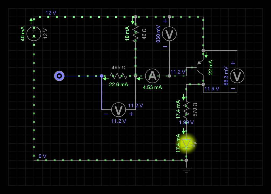

                    Mình đã đọc bài giải của bạn và thử giải với điện áp cao hơn là 12V, điện áp kích tran (theo VXL thông dụng là 5V)...Ta có U2 (điện áp trên R2 và transistor do mắc song song nên U bằng nhau là 0,6V). Ta có Ue nguồn =12V, dòng Ib chọn là 10ma = 0.01A và Ub nguồn kích là 5V (cái giá trị điện áp nguồn kích soft nó để mặc định là 5V và mình không chỉnh được).
                    - U1 (điện áp trên điện trở R1) = Ue - U2 - Ub = 12-0.6-5=6.4v và (vì R2 mắc nối tiếp R1 nên dòng không đổi) nên ta suy ra R2/R1=U2/U1=> R2/R1=0,6/6,4=0,093. Vậy R2=0,093xR1.
                    - U1 khi Ub ở mức thấp (0v) sẽ có giá trị = Ue-U2=>12-0,6=11,4V. Do R2 mắc song song với transistor và cả R2 + transistor lại mắc nối tiếp với R1 nên I1=I2+Ib => I1= I2+0,01A
                    I1=11,4/R1, I2=0,6/R2 => 11,4/R1=0,6/R2+0,01 => 11,4/R1-0,6/0,093xR1=0,01 => (11,4-6,45)/R1=0,01 => R1 = (11,4-6,45)/0,01=495 Ohm.
                    R2 = 0,093xR1 => R2=495x0,093=46 Ohm.

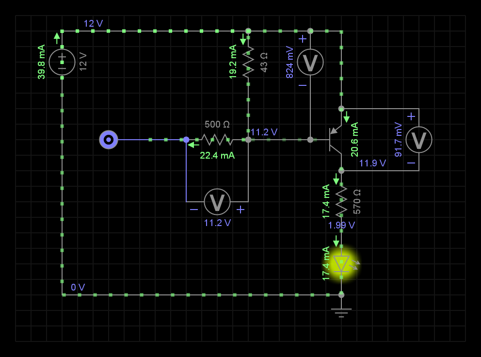

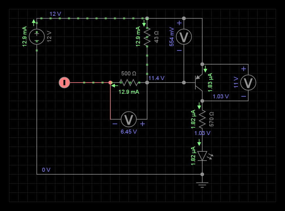

                    Mình có chế thử vào phần mềm mô phỏng. Do con transistor nó yêu cầu điện áp dẫn chênh đến hơn 0,8V nên mới bị như vậy, nhưng vẫn chạy tốt như tính toán ạ. Cảm ơn bạn trthnguyen rất nhiều.

                    theo như đề bài thì khi cần dòng IB 50mA , Vcc=5v , Vk=3v3 , Q-PNP , thì sau khi tính toán đã có đáp án , Q phải có dòng IC lớn ,hFe nhỏ trong khoảng 120-180 , ta chọn A1013 , R1 =82 ohm, R2=60 ohm , khi V khiển ở mức H=3v3 , dòng chạy đến chân B có 10mA ( IB=04mA), Q vẫn ngắt , chân E nối với V+, chân C ra tải (50ohm)=0v , khi V khiển ở mức L (active)=0v , thì dòng khiển =50mA (IB-36mA), áp chân C =5v , đủ thỏa mãn yêu cầu của chủ thớt , hy vọng với đáp án trên bạn sẽ hài lòng

                      Bác ơi nhầm to rồi, nếu như vậy thì tại áp khiển 3.3V vẫn có Ib = 50mA -> trans vẫn dẫn, chủ thớt yêu cầu là nó phải ngắt cơ (vì áp khiển 0V đã dẫn rồi mà)
                      Chỗ đó phải là 0V chứ
                      • #26
                        Đúng chỗ đó phải là 0V (tính ở mức thấp). Nếu tính ở mức cao 3.3V thì tính kiểu gì nhỉ? Tối về ngồi tính thử mức cao 3.3V xem sao. Còn bác dinhthuong80 chắc bác ấy bị "lỗi đánh máy" thôi ạ.

                          Ô kìa, ta đang tính để làm sao đó tại 0V thì có Ib = 50mA, giờ tính tại 3.3V có 50mA thì vẫn được thôi nhưng đèn SẼ KHÔNG BAO GIỜ TẮT vì điện áp điều khiển càng nhỏ thì Ib càng lớn -> Q không bao giờ ngắt.

                            Ý mình không phải thế mà là tính thử ở mức 3,3v thì tại sao transistor nó lại ngắt được thôi mà bạn. Chứ mình có nói là 3,3v dòng 50mA đâu.

                                Ngắt bởi vì khi đó điện áp rơi trên E-B và R1 là (5 - 3.3)*R2 / (R1 + R2) nhỏ hơn 0.6V.
