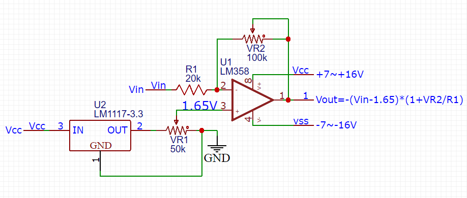

    Hi mọi người, mình dùng DAC của vdk xuất ra tín hiệu từ 0-3.3v rồi, bây giờ mình muốn chuyển từ 0-3.3 sang +-5v thì làm cách nào là tốt nhất ạ, thanks mọi người

      Dùng opamp, hệ số khuếch đại khoảng 3 lần và offset=1,65V.

            Nếu chỉ xuất 2 giá trị 0 hoặc 3.3V thì đơn giản nhiều nhỉ, chứ nguyên dải 0-3.3V thì chỉ có khuếch đại như trên thôi.

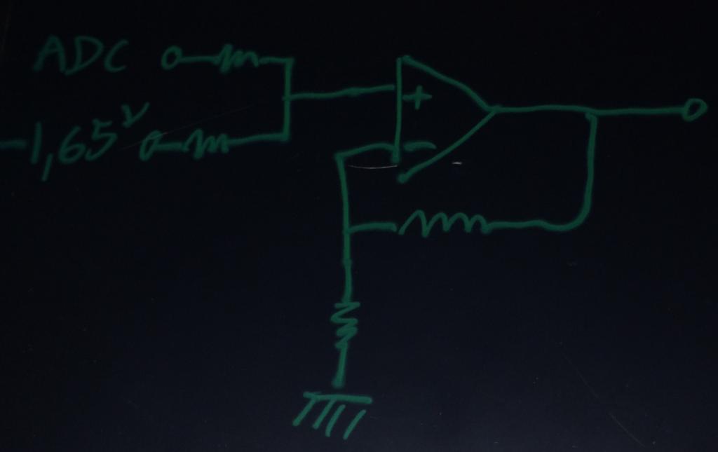

                có gì đó sai sai, IN+ luôn luôn lớn hơn IN- nên OUT không thể có điện áp âm được. Phải ghim IN+ ở 1.65V còn tín hiệu đưa vào IN- chứ.

                    Ôi giời cái mạch nó sẽ đơn giản hơn vậy nhiều, lúc nào rảnh mình vẽ cho
                      Chú ý có dấu "-" ở trước 1,65V nhé. Vin+=(Vdac-1,65)/2 nếu như chọn 2 điện trở bằng nhau.

                        Mạch này đảo ngược mạch của mình. Thay vì đưa điện áp âm vào in+ thì nó đưa điện áp dương vào in-.
                        Phần mạch chính ở opamp thứ 3. Mấy con opamp còn lại chỉ là mạch đệm thôi.
                          Xong rồi, cơ mà điện áp vào tăng dần thì điện áp ra sẽ giảm dần, nếu cần thì dùng thêm các chân 5, 6, 7 để đảo chiều tín hiệu trước khi cho vào chân 2.

                            Khi Vin=1,65 thì Vout=0 => Tại chân 2 V2= 1,65.R2/(R1+R2) vì vậy phải chỉnh cho chân 3 cũng bằng 1,65.R2/(R1+R2) tức là khoảng 1,1V thôi.
