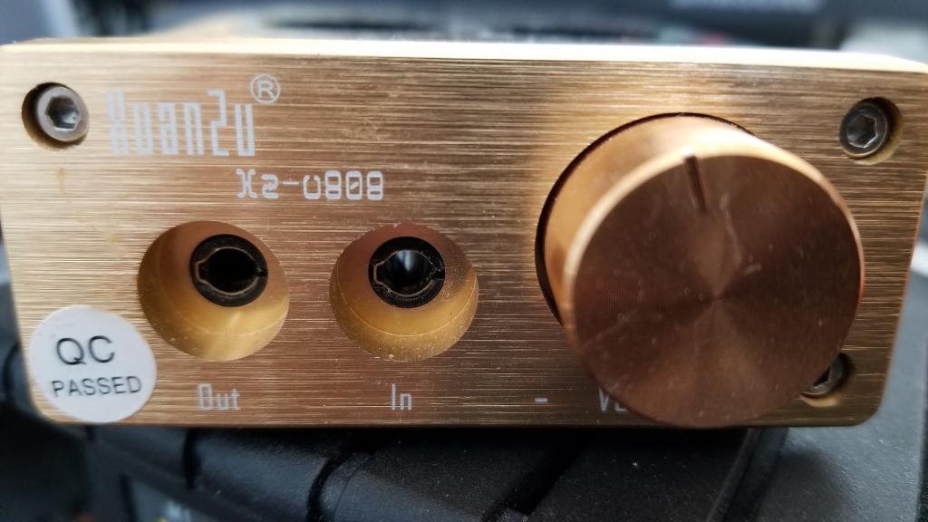

    Hai cái đèn 2 cực này chỉ để trang trí cho đẹp thôi chứ không kđ gì .
    Ai bảo bạn vậy.... Không khuếch đại gì thì hóa ra người mua bị lừa à
    • #32
      Cũng có thể lắm. Mình cũng bị dính mấy quả lừa rồi: thẻ nhớ 2G thực tế chỉ có mấy trăm MB. Sạc dự phòng 4 cell thì hết 2 cục chứa cát, máy tính solar chỉ là miếng nhựa đen + cục pin. Nhiệt kế vẽ bằng sơn chứ không có rượu đỏ...
      • #33
        Đó có thể là bạn. Còn người mua cái cục kia họ không biết cắm cái tai nghe vào để thử khi có cục đó và không cục đó à...
        • #34
          Nguyên văn bởi nguyenha7940 Xem bài viết

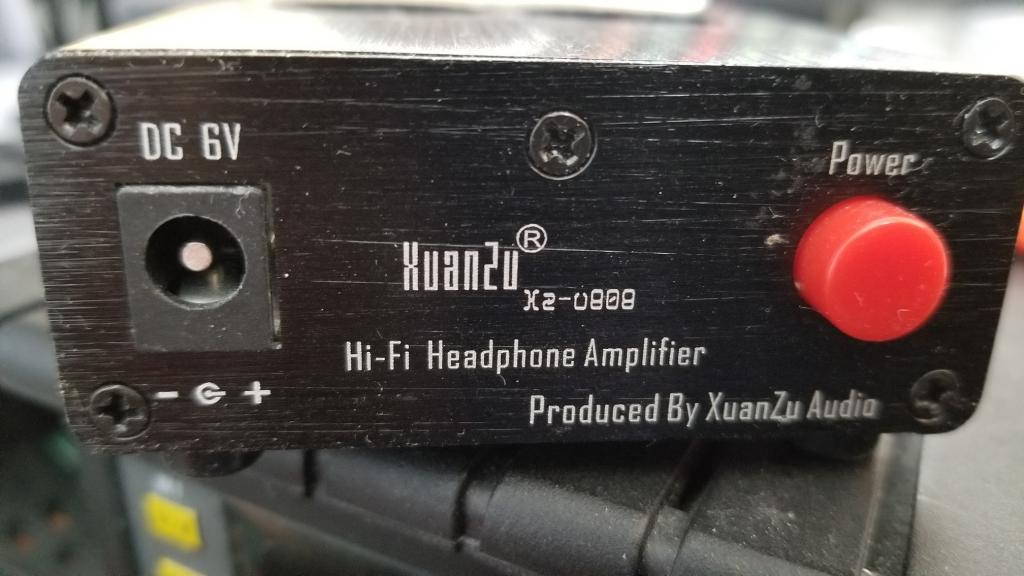

          Cục amplifier chạy ngon bà con ơi, mua trên 3 năm rồi. Tôi có 2 cái lận. Dĩ nhiên là tháo cục chân không ra là nghe nhạc/âm không được. Tôi có gỡ ra xem, chất lượng board rất tốt. Mua khoảng $60 đô Canada, tiền Việt khoảng 1tr.
          Xin lỗi là tôi đã phá luồng.
          Mãi đi tìm vàng.
          • #35

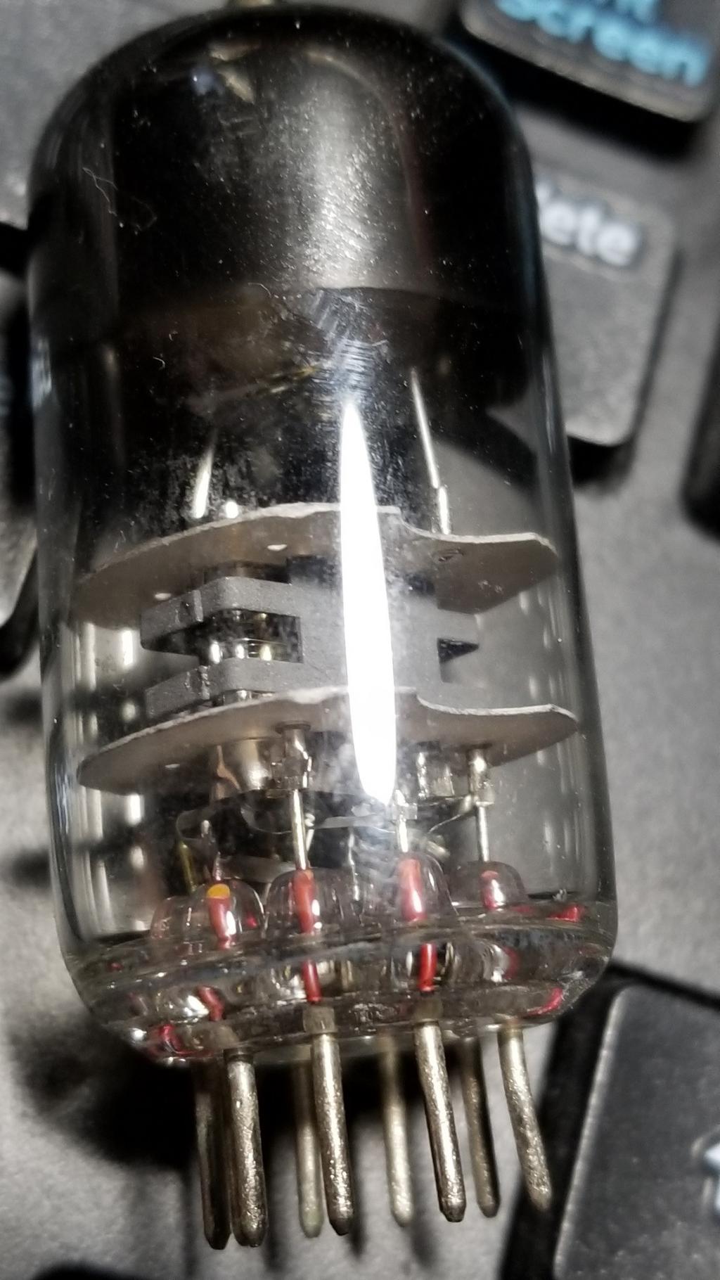

            Đèn có thiết kế chuẩn nên cầm 1 cái đèn không ký hiệu + số lên săm soi dễ dàng nhận biết chân nào là anod , catod lưới đốt tim .....sau đó ráp mạch theo đó để biết bóng không số đó có tận dụng để ráp amp được hay không .
            Đèn trong hình nhìn thấy sợi đốt tim vàng vàng thò lò ra thì biết nó không có bản cực nào , bóng có nhiều chân có thể dùng 2 chân được nối tắt bên trong để nối thông nguồn hay tín hiệu của mạch bên trong hộp nên bỏ cái đèn ra là tịt , thêm cái là nguồn có 6 volt nếu dùng cho đèn phải thêm mạch tăng áp thêm phức tạp .
            Lừa thì chưa hẳn vì có bóng chân không rõ ràng .

              vacuum tube 6J9, 6j9 . Click image for larger version  Name:	20190917_211004.jpg Views:	1 Size:	202.1 KB ID:	1713029Click image for larger version  Name:	20190917_210951.jpg Views:	1 Size:	218.5 KB ID:	1713030

                  Thế nầy tôi sẽ mở ra, chụp hình board 2 mặt. Ai rảnh dò mạch, ghi ra sơ đồ rồi mình sẽ cùng nhau bàn cải xem cái của tôi là thật hay giả. Ít ra cũng nghiệm được vài điều.

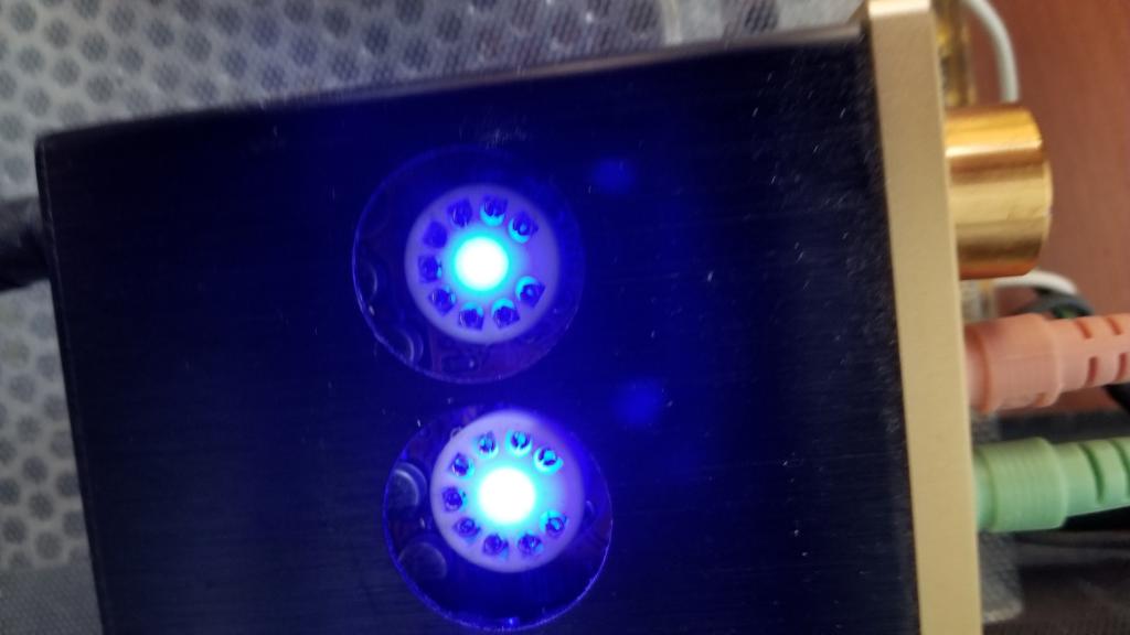

                    Bạn biết nguyên lý hoạt động của đèn điện tử là gì chưa....
                    Còn như KVLV nói: "Có 1 chi tiếc nhỏ là mỗi lần bật lên, nếu người ta nối tắc, thì amply sẽ cho ra âm liền, ampli của tôi mỗi lần bật lên phải chờ gần phút mới bắt đầu nghe nhạc được."
                    Vậy mà chưa khẳng định là cái bóng điện tử nó hoạt động hả bạn. Còn không KVLV rút hẳn cái bóng điện tử ra xem có tiếng ra tai nghe không là biết liền bạn ạ. Còn máy đó có thêm đèn led xanh tím ở đáy đèn cho nó sáng đẹp hơn tý. Khi rút bóng ra đèn đó vẫn sáng tiếng có hay không có bạn trả lời cho khách quan nhé....

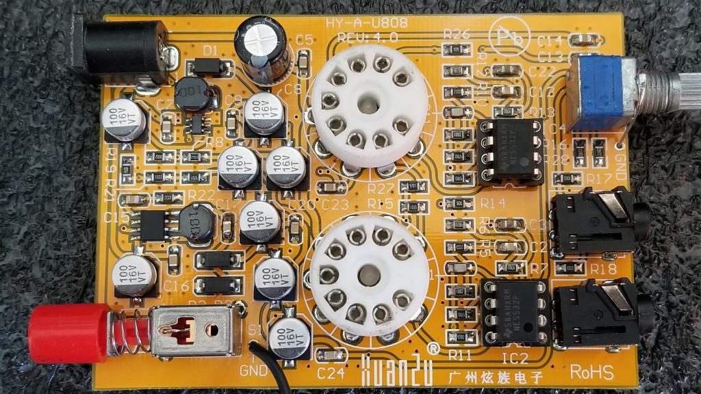

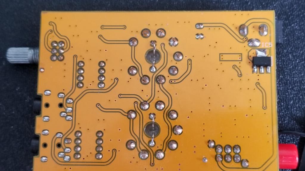

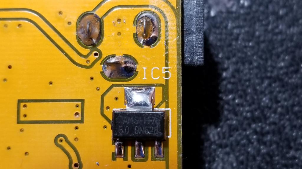

                    • #40

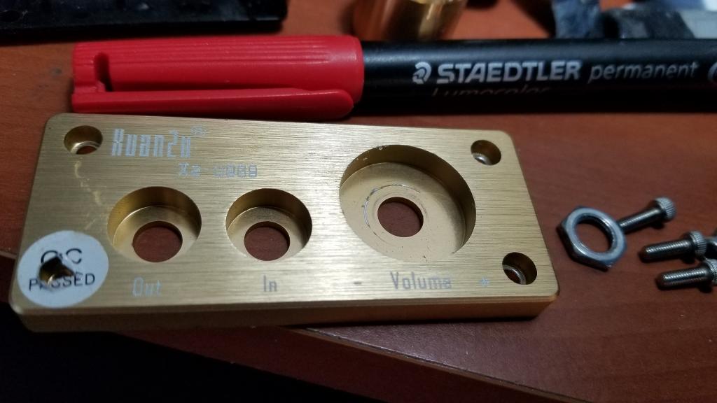

                      Mở ra rồi, chụp được vài hình, xem cho vui nhé...
                      Click image for larger version  Name:	20190918_161716.jpg Views:	1 Size:	59.7 KB ID:	1713063Click image for larger version  Name:	20190918_152424.jpg Views:	1 Size:	40.2 KB ID:	1713064Click image for larger version  Name:	20190918_152518.jpg Views:	1 Size:	69.7 KB ID:	1713065Click image for larger version  Name:	20190918_152501.jpg Views:	1 Size:	72.5 KB ID:	1713066

                        Board chính
ID:	1713068Click image for larger version
ID:	1713069Click image for larger version
                        Mãi đi tìm vàng.
                        • #42
                          Nguyên văn bởi KVLV Xem bài viết
                          Board chính
                          Click image for larger version  Name:	20190918_163612.jpg Views:	1 Size:	74.4 KB ID:	1713068Click image for larger version  Name:	20190918_163641.jpg Views:	1 Size:	74.1 KB ID:	1713069Click image for larger version  Name:	20190918_161618.jpg Views:	1 Size:	143.7 KB ID:	1713070
                          Bạn cho show cái hình này cho mọi người rõ... Thanks
                          Nhưng với người không biết chắc họ chẳng hiểu gì đâu bạn...
                          Bạn chỉ cần nói nó chỉ phát ra tiếng khi bật điện một lúc là người biết sẽ hiểu rồi. Và chất tiếng có hay hơn khi nghe qua nó nữa thì càng OK...
                          Con này theo mình nhìn nhận thì chất tiếng của nó có nhuộm mùi của đèn ( gọi là nhuộm màu vì vẫn cần 2 con oamp bổ trợ nó bạn ạ...
                          Chúc bạn có đồ nghe ưng ý...

                            Nếu biết nguyên lý , cấu tạo của đèn chân không thì sẽ thấy bản cực rất lạ không giống như truyền thống . Tên của nó là vaccum tube tức là truyền qua chân không mà điều kiện chính để truyền gì đó qua chân không là gì .
                            Nhìn bo mạch toàn tụ 16 v cộng 2 cuộn dây thì áp 6 v cao lắm chỉ lên được +- 15 v chưa đủ dùng , mở lên 1 lúc mới kêu có thể dùng mạch trễ .
                            Xem bình luận trong video có cái nhắc tới bóng hybird cái này thì mình chưa thấy qua tóm lại khi bạn KVLV đưa cái hình đèn 6j6 lên thì mình thấy nó khác xa cái 6j6 mà mình thấy nên tò mò google thì ra cái video trên .
