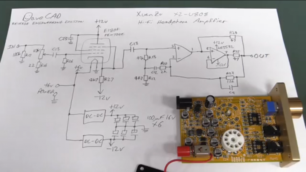

        Nhiều mạch pre tube chỉ cần 12V là chạy được rồi. Mạch này gọi là mạch lai (vừa dùng bóng chân không làm pre, vừa dùng bán dẫn cho phần công suất) chứ không phải bóng lai (bóng đặc biệt gì đó).
        • #64
          Con 6j9 ,e180f,6688 ko chạy đc áp thấp đâu bác. Vs dàn tụ nguồn thế kia max tạo đc áp 32v (+-16v) tụ đểu kia chắc chỉ đến 25v.
          • #65
            Click image for larger version  Name:	A4341367-FE3F-48B6-8BA3-B473AA449F71.png Views:	1 Size:	585.1 KB ID:	1713159 Có người vẽ lại mạch đây này: đèn dùng nguồn +-12V, mạch cathod-follower lặp lại, tín hiệu ngõ ra y như tín hiệu ngõ vào.
            • #66
              Mạch này gọi là có hình đèn thôi bạn ...+ khi đèn nóng đủ dẫn điện tốt thì mới có tín hiệu xuất ra sau con IC đó thôi...
              Âu cũng là một mạch đèn.
              • #67
                Dò datasheet thì con IC này chỉ là opamp thông thường thôi nên công suất nhỏ lắm (theo thiết kế thì tải ra là 600 ôm). Nó phải ghép song song 2 ngõ ra với nhau (qua 2 điện trở 47 ôm) để tăng dòng.
                • #68
                      Cám ơn bạn vì sơ đồ trước giờ mình chưa từng nghĩ đèn chạy được với áp thấp như thế , mức thấp nhất mính gặp là 50 v dùng cho bóng 3 cực mini trong máy đo ph.
