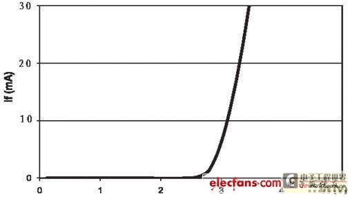

                          Có 2 lý do để ổn dòng cho LED:
                          1. LED là linh kiện phi tuyến tính, khi công suất đạt cực đại rồi thì đường đặc trưng volt-ampere rất dốc nên chỉ cần điện áp tăng 1 chút thì dòng tăng rất nhanh nên dễ bị quá công suất

                          2. Ngay cả khi ổn áp tuyệt đối thì dòng qua LED lại tăng theo nhiệt độ, do đó chạy 1 lúc LED lại dễ bị quá công suất.
                          Việc ổn dòng là cho cả ma trận 100 LED , còn 1 vài LED đứt thì gọi là lỗi phát sinh và không nằm trong thiết kế ban đầu của driver
