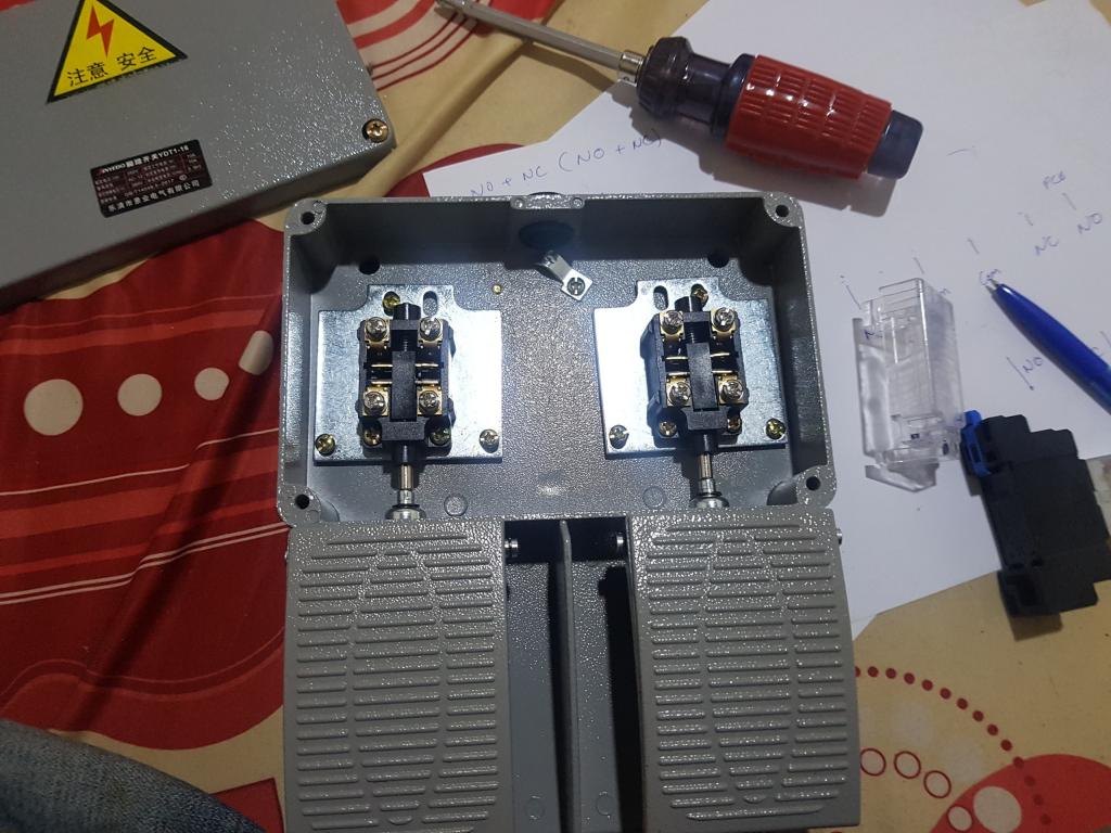

    Thân chào mọi người.
    Chuyện là thế này, Mình đang có 1 số thiết bị sau
    - 1 bàn đạp đôi NC + NO ( NC + NO ) Resset
    - 4 cái relay 8 chân
    - Mình muốn dùng cái bàn đạp đôi để điều khiển 1 cái đầu cuối là COM + 2 NO. Làm thế nào để chỉ có duy nhất 1 trạng thái, nghĩa là trong cùng 1 lần đạp chỉ có 1 vị trí COM + 1 NO đc kích hoạt nhỉ? Khi lỡ đạp 2 bàn đạp thì không hoạt động ạ.
    - Mình nghĩ ngu hết người ra rồi mà vẫn không ăn thua. Hic
    - - Em xử lý đc rồi ạ, e dùng diot
    Dùng tiếp điểm NC làm mạch khoá liên động (NC1 nối tiếp NO2, NC2 nối tiếp NO1, sơ đồ kiếm trên google).
    Nếu chỉ dùng footswitch thì khi đạp cả 2 chân thì cả 2 ngõ ra đều bị ngắt. Nếu chỉ dùng 1 tiếp điểm NC thì sẽ có 1 ngõ ưu tiên (Khi đạp từng chân thì hoạt động bình thường, đạp 2 chân thì ngõ ưu tiên ON, ngõ kia OFF).
    Nếu dùng tiếp điểm NC của rờ le thì chân nào đạp trước sẽ hoạt động, chân đạp sau không có tác dụng (bị khoá).
