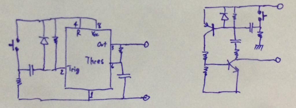

Xin các chuyên gia giúp đỡ làm mạch
    Mạch dùng 555 gọn hơn 1 chút, nhưng lúc nào cũng ăn dòng nên hao pin. Nếu tải nặng phải thêm transistor công suất hoặc rờ le.
    Transistor ở trạng thái nghỉ không ăn dòng.Tuỳ dòng tải mà chọn transistor.
