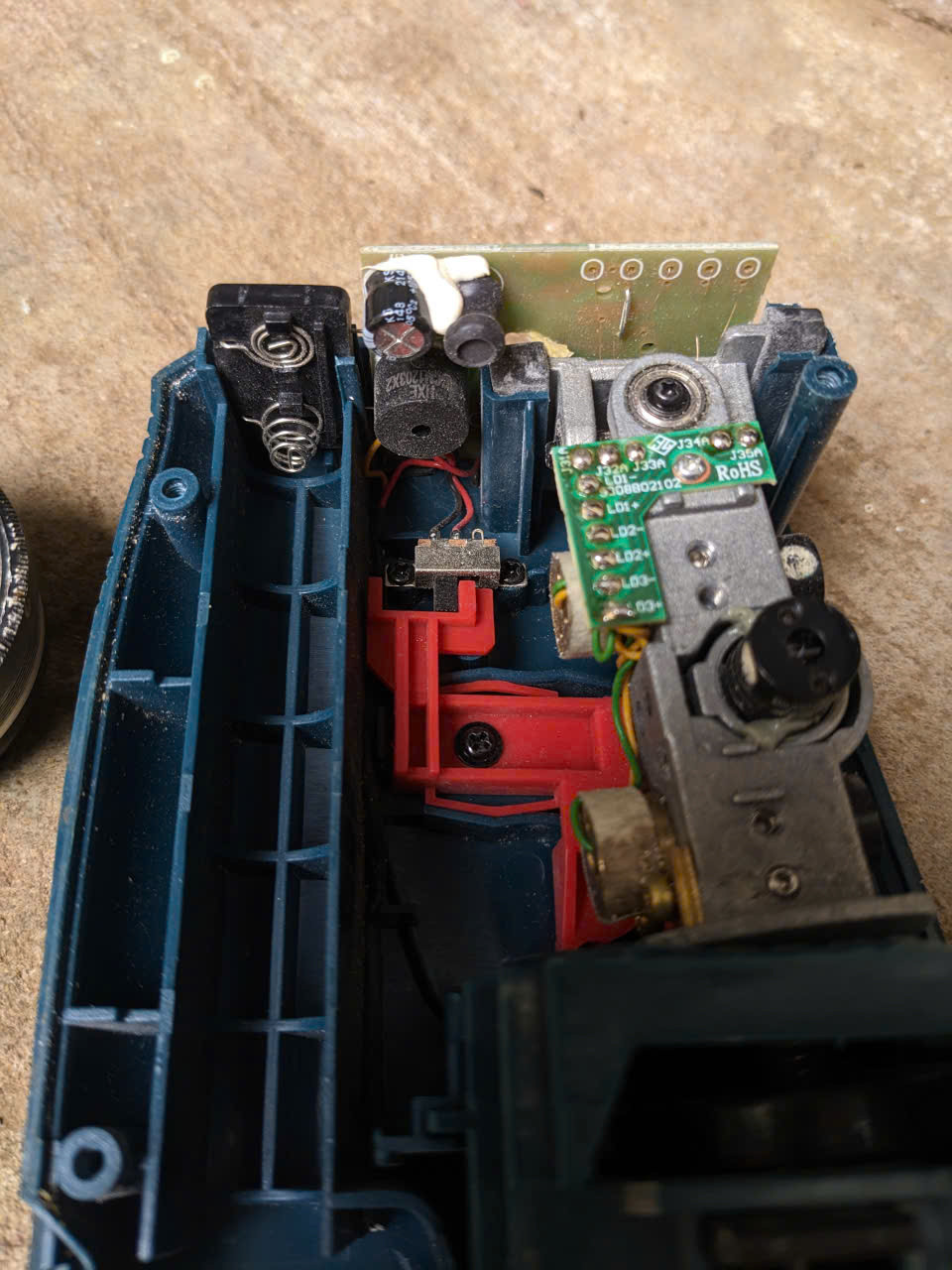

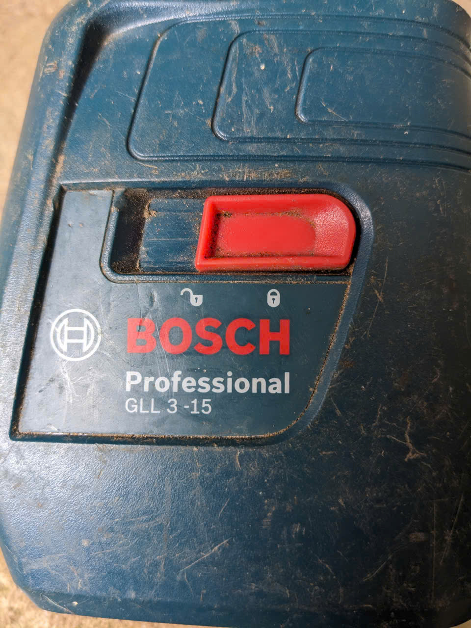

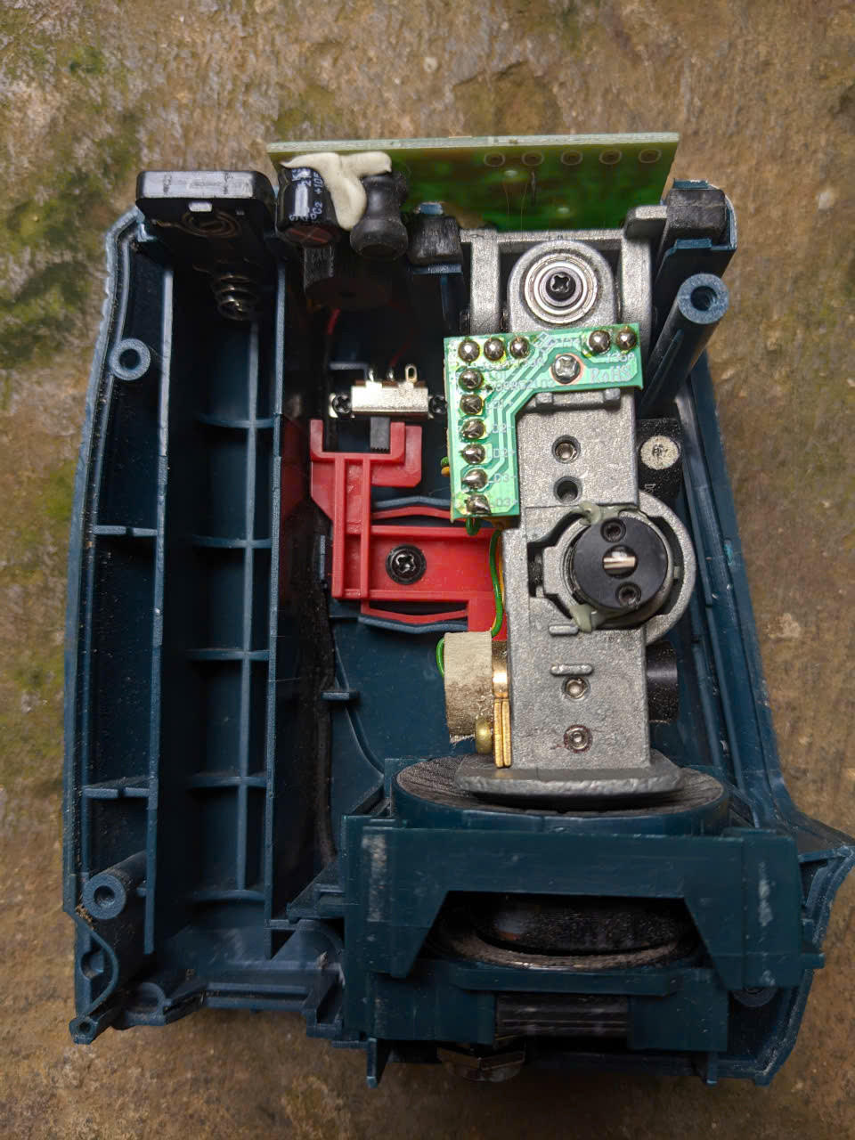

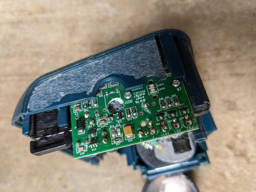

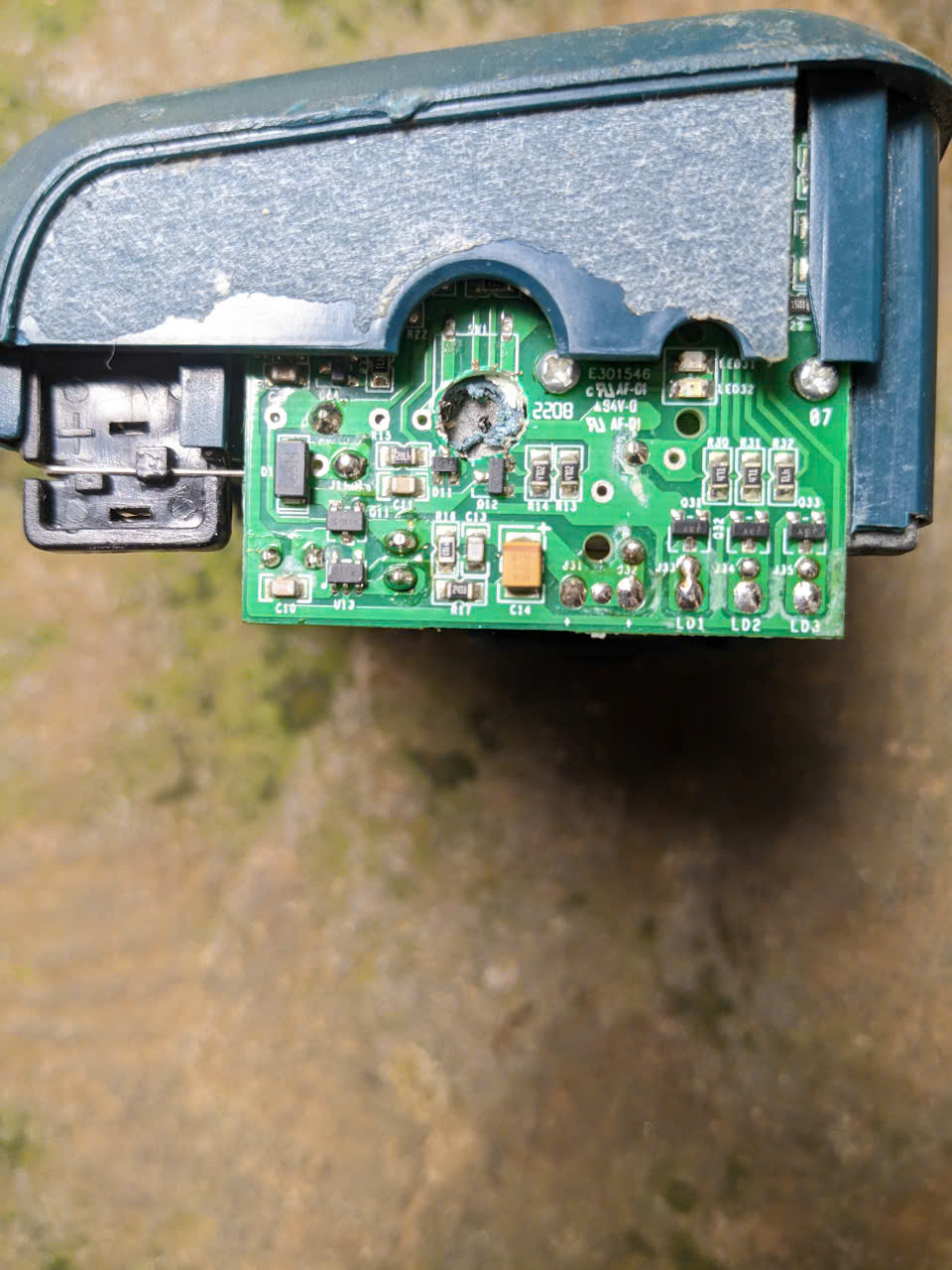

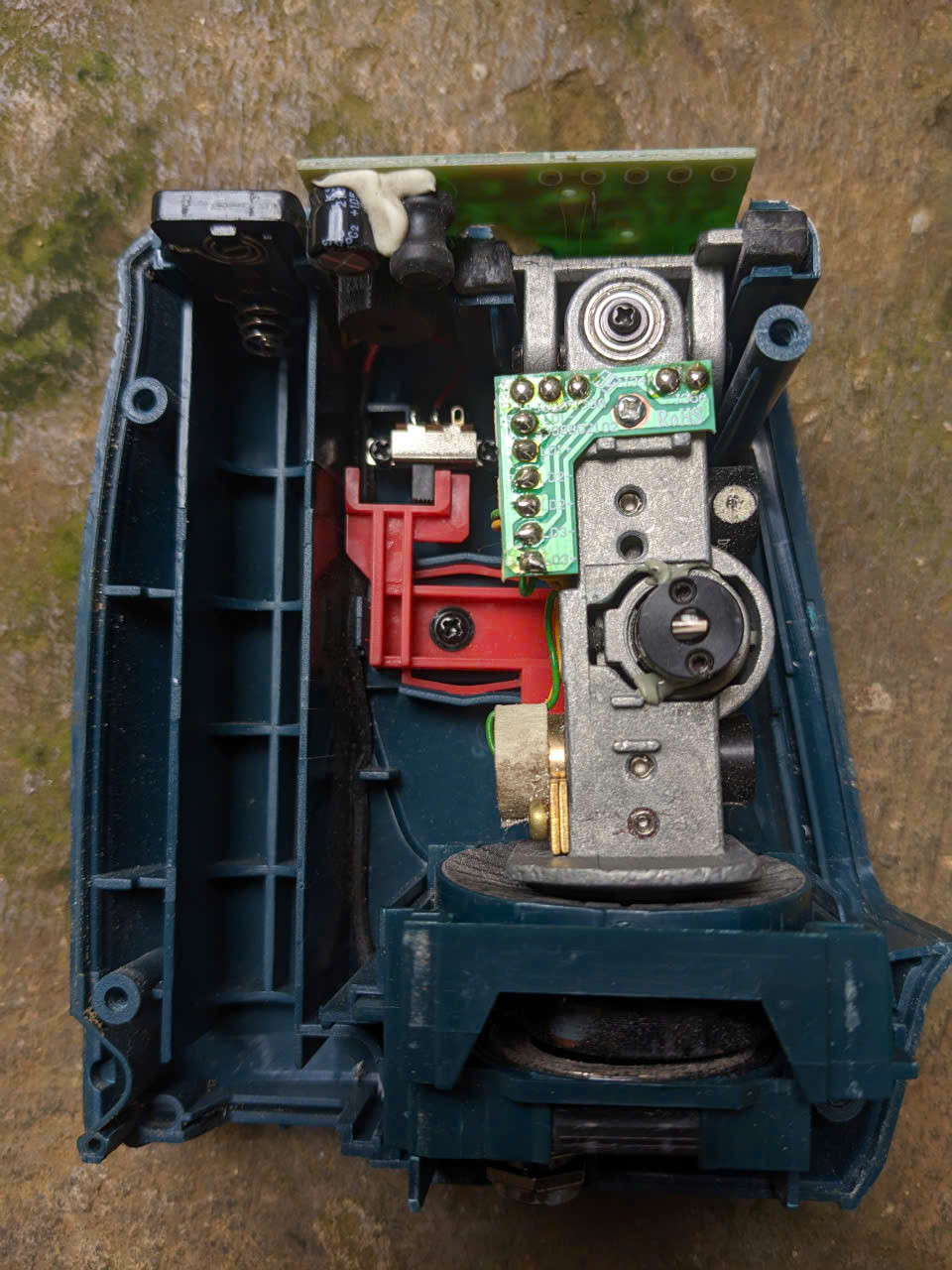

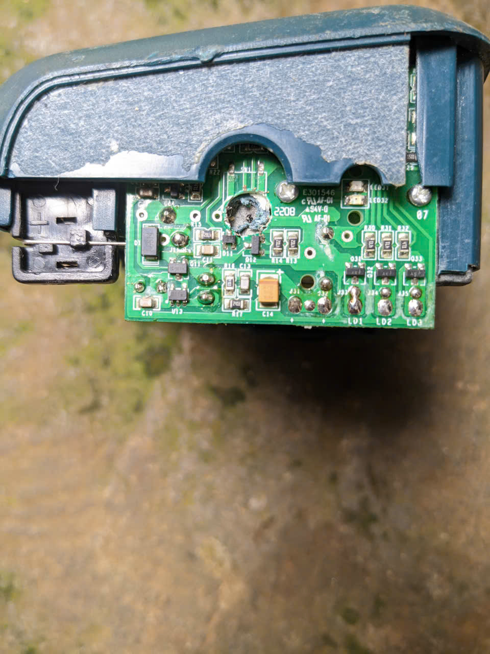

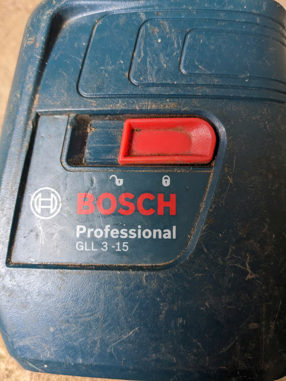

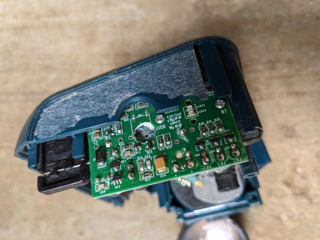

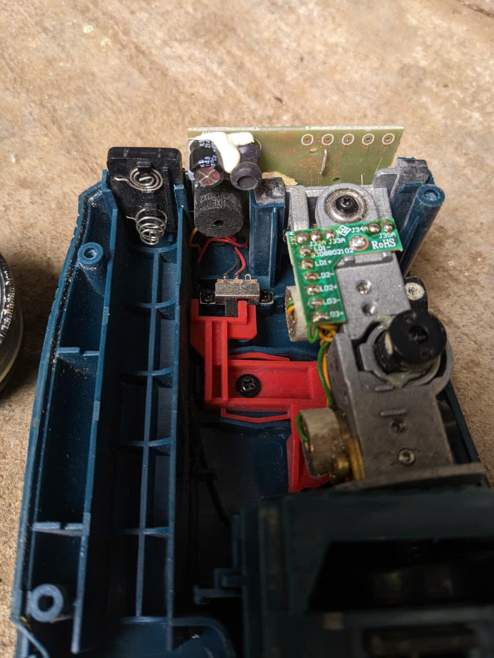

e có 1 máy bắn cos được bạn nó cho, tình trạng máy hình như là máy hủy nên bị khoan ngay công tắc, mấy bác chỉ e nối mạch với, e cảm ơn ạ
Nhờ ae hướng dẫn sửa máy bắn cos
máy bãi nhập từ Nhựt Bổn, căn cứ theo đường mạch hàn nối lại, xong rồi vẽ lại sơ đồ để kiểm tra.Nguyên văn bởi Nexus 6P Xem bài viếtAi có schematic của mạch máy bắn cos này không ạ, cứu e với, chỗ khoan là công tắc
