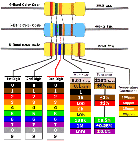

có ai co e-book màu và trị số điện trở
  • có ai co e-book màu và trị số điện trở
    em đang cần tra cứu trị số điện trở .Các vị tiền bối có sách về phần này thi gửi cho em nhé

      đo điện trở e rằng ko chính xác vì sai số của dụng cụ khá lớn mà đôi khi từng con điện trở lại ko giống nhau 100%,cách xác định như sau:
      lưu ý:có 1 vạch sai số luôn cách xa các vạch còn lại và có màu nhũ vàng hay nhũ bạc,nhũ vàng thì sai số khoảng 10%,khi đọc ta xoay vạch này sang bên phải
      *Đối với điện trỡ 4 vòng màu ta quy ước A,B,C,D(D là vạch sai số)
      *Đối với điện trỡ 5 vòng màu ta quy ước A,B,C,D,E(E là vạch sai số)
      vạch A,B (nếu loại 5 vòng thì có vạch C) phân bố theo quy luật ánh sáng:
      0:đen
      1:nâu
      2:đỏ
      3:cam
      4:vàng
      5:xanh lá(lục)
      6:xanh dương(lam)
      7:tím
      8:xám
      9:trắng
      vạch tiếp theo là vạch số nhân,nghĩa là khi đọc xong các vạch kia,ta viết thêm vài số "0" vào sau,số lượng số 0 viết thêm cũng theo quy luật trên

                    Về cách đọc, bạn VDC đã nêu.
                    Tôi bổ sung các giá trị điện trở loại 4 vạch màu chỉ có trong thương mại :
                    Loại sai số +/-5%, chỉ có 24 giá trị sau:10, 11, 12, 13, 15, 16, 18, 20, 22, 24, 27, 30, 33, 36, 39, 43, 47, 51, 56, 62, 68, 75, 82, 91
                    Loại sai số +/-10%, chỉ có 12 giá trị sau: 10, 12, 15, 18, 22, 27, 33, 39, 47, 56, 68, 82
                    Loại sai số +/-20%, chỉ có 6 giá trị sau: 10, 15, 22, 33, 47, 68.
                    Ngoài ra còn có một số giá trị đặc biệt không nằm trong bảng trên như 25, 50.
                    Ta thấy với loại sai số +/-5%, thì giá trị đứng sau bằng giá trị đứng ngay trước đó nhân với căn bậc 24 của 10 rồi làm tròn số. Do đó còn được gọi là E24. Tương tự, loại sai số +/-10% là E12 và loại sai số +/- 20% là E6.
                    Nhớ được 24 giá trị của E24 là nhớ được hết. Loại E12 suy từ E24 bằng cách lấy 1 bỏ 1, bắt đầu từ 10. Tương tự, suy ra E6 từ E12 bằng cách lấy 1 bỏ 1.
                    Nhưng nói vậy chứ khi làm nhiều rồi thì cứ như là nhập tâm, chẳng cần nhớ đến bảng trên nữa.
