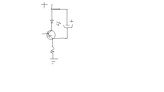

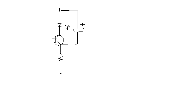

        mạch của anh Vuthaonguyen thật tuyệt vời . các anh đã giúp thì làm ơn giúp cho trót,em còn thắc mắc một điều là dùng con NPN được thì dùng con PNp cũng được chỉ cần mắc ngược lại nhưng em làm như thế thì đèn không nhấp nháy? em cảm ơn nhiều !!!

          vậy là dùng con pnp không được ạ????

            Bạn vẽ lại sơ đồ dùng PNP xem thế nào mà không được? Bạn đã đảo cực LED, nguồn chưa? "Mắc ngược lại" theo ý bạn là thế nào?

              #21
              mắc ngược như hình vẽ mà vẫn không sáng

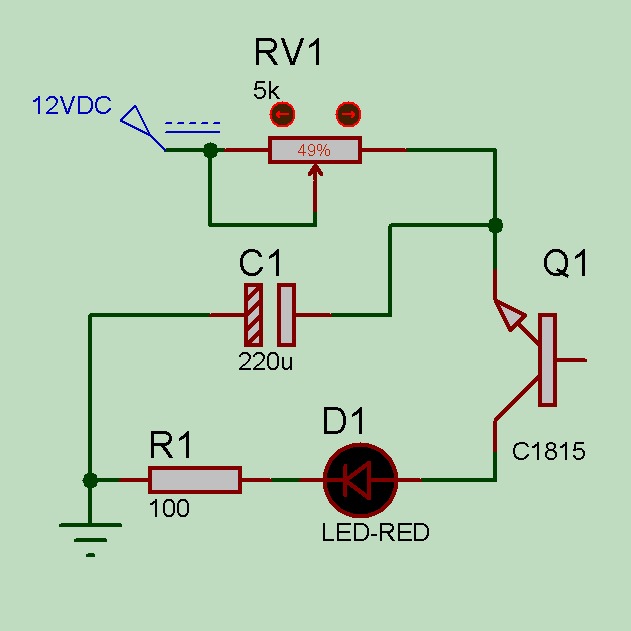

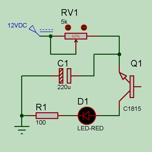

                bác PT có test thử mạch đó chưa, mình đả từng thử và cũng đả từng thất bại, hixClick image for larger version
Name:	dao dong 1 tran.jpg
ID:	1354745 mình làm theo cái này, thấy mấy bác làm chạy dc mà tới lượt mình thì....

                    Nguyên văn bởi thanh_dt Xem bài viết
                    ko phải bạn ak, có người làm chạy dc mà, cái kiểu của nó là vậy đó
                    Bạn sang lại luồng bên "Điện tử sáng tạo": Không phải transistor nào cũng dùng điược trong mạch điện này.
                    Người làm chạy được là nhờ chọn đúng cái transistor thỏa mãn yêu cầu: đó là cái transistor có tiếp giáp EB có thể đánh thủng và hồi phục được, giống như một con Zener.

                        @ thanhdt: Bạn dùng C1815, có lẽ không phải là transistor phù hợp, mặc dù Ube0 của nó chỉ có 5V (xem datasheet). Bạn kiếm cái transistor khác thử xem?
                        Tôi thấy tác giả bài báo nói rằng 2N2222A là transistor có tính chất này. Sợ là hơi khó kiếm, đây là transistor của Mỹ, ngày trước thì đầy rẫy trong các xác máy của các thiết bị QS Mỹ...

                                em làm được rồi, dùng con c1815 nhưng thay tụ =100uf, VR=1k, nhấp nháy khá nhanh cỡ 0.5s
                                chân E nối thêm trở 10k về mass
