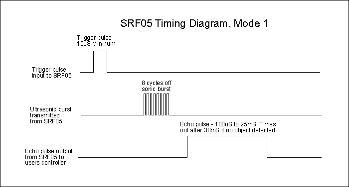

            bạn phải hiểu nguyên lý làm việc của cảm biến trước, theo giản đồ hoạt động :
            để đo được khoảng cách bằng cảm biến, ta cần kích 1 xung lên chân triger (>10us )
            Code:
            output_high(SRF05_TRIGGER1);
            delay_ms(15); // Phai tao 1 xung len co do lon it nhat 10ms
            output_low(SRF05_TRIGGER1); // Bat dau phep do.
            sau đó cảm biến sẽ phát ra sóng siêu âm. ngay tại thời điểm phát sóng , chân Echo của cảm biến sẽ lên mức High , để phát hiện ra cạnh lên này
            đoạn code trên sử dụng
            Code:
            while (!(input(SRF05_ECHO)))
            			; // Doi cho den khi chan ECHO duoc keo len cao
            ngay lúc này ta sẽ cài đặt timer1 =0 và bắt đầu cho timer đếm ; đồng thời cho phép ngắt ngoài tại chân echo để phát hện cạnh xuống
            khi sóng siêu âm dội về tới cảm biến, chân ECHO sẽ xuống mức Low, để phát hiện ra cạnh xuống này ta dùng ngắt ngoài
            Code:
            ext_int_edge(H_TO_L); // ngat canh xuong
            Code:
            #INT_EXT
            void Ngat_Ngoai(void) {
            	disable_interrupts(GLOBAL);
            	num_pulse += get_timer1();
            	range_ok = 1;
            	enable_interrupts(GLOBAL);
            khi có ngắt ta disable_interrupts; đọc giá trị từ timer1 , giá trị này là num_pulse: số đếm timer tính từ cạnh lên đến cạnh xuống của Echo
            theo như code này thì 1us , timer đếm được 60 giá trị(??? không chắc lắm :v) ( số giá trị này phụ thuộc vào chọn tần số clock và hệ số chia )
            Code:
            setup_timer_1(T1_INTERNAL | T1_DIV_BY_1); //F_TIMER1=F_OSC/4
            Tính toán giá trị:
            thời gian cả đi lẫn về của sóng siêu âm = số đếm được của timer1 chia cho 60
            time_us = num_pulse / 6 (đơn vị us/10 ???);
            2* distance = vận tốc * thời gian = 344 * time_us/1000
            >>> distance = time_us / 5,8
            hy vọng bạn làm được
