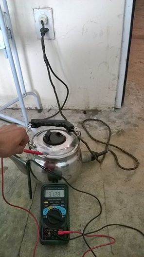

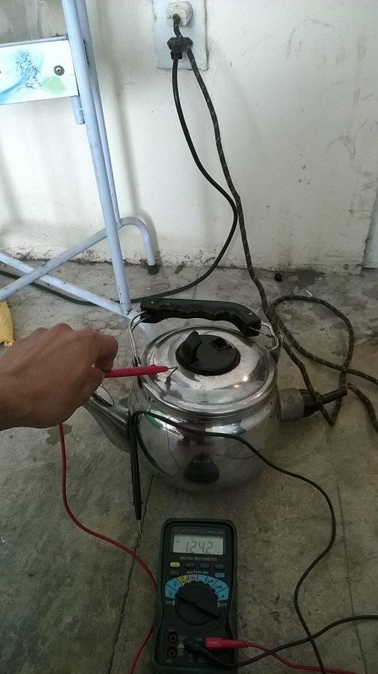

    Các cao thủ đâu bay vào chém chơi. Chỉ cần đảo chiều phích cắm và một em có thể thay đổi cuộc đời. 3.128VAC và 124.2VAC
    Tại sao có hiện tượng này?
    PS: Cái này sảy ra với tất cả các dạng tương tự loại này nhé. mọi người cẩn thận chút!.
    help me

        không thể nào đảo chiều phích cắm mà lại như vậy được!!!!

            e bị giật một phát nên lấy ra test ln đó

              siêu bị hỏng ruột rồi mua về thay đi không có ngày toi đấy 35k một cái . đảo mấy không đảo làm gì .

                  Xin lỗi bác e k phải là một kỹ sư hay một người giỏi gian gì e chỉ là một học sinh .Nên chỉ biết thấy sao hỏi vậy đây là vấn đề ngắn liền với cuộc sống, e thấy lạ với thắc mắt tại sao thôi. Nếu bác giải thích được giúp e thì e cảm ơn nhiều, K thì mời bác đừng có sía vào
                    Cái này là do ruột hỏng, bị rò ra vỏ. Nó bị rò ở đâu đó gần 1 chân của ruột. Thến nên khi bạn cắm điện, nếu chân đó là dây pha thì điện áp rò ra vỏ sẽ rất cao, giật tung người. Nếu chân đó là dây mát thì điện áp ra nhỏ, không giật.
                        Chính xác. Do đó thiết bị dùng điện thường có 3 dây, dây vàng xanh nối đất để phòng trường hợp này.

                          Ấm đun bị hư điện trở rồi, chính xác hơn là bị hở dây gần điện trở dẫn đến bị rò điện.thay điện trở khác hoặc tốt nhất là mua ấm mới chứ tiếp tục sử dụng có ngày toi mạng đó bạn ơi!

                              rò điện ra vỏ thì thay thôi chứ, chắc là phải tính đến trường hợp nối đất cho ấm điện mất. híc
