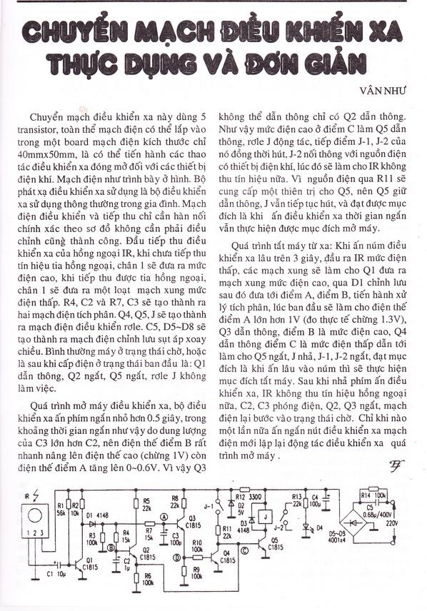

Gửi bác mạch này.Em đã từng làm

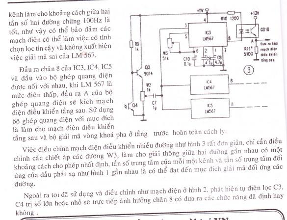

Nhìn hình chụp thì biết ngay là dùng LM567 để chọn tần số và con thu hồng ngoại 3 chân.Vật tư cho 50.000 bán 100.000 chắc khó bán lắm đấy,dân sinh viên nghèo nên mấy mạch này đa số tự làm.Dân có tiền thì mua đồ xịn có hộp đẹp dù giá mắc hơn.Nguyên văn bởi Hard Xem bài viếtHi,

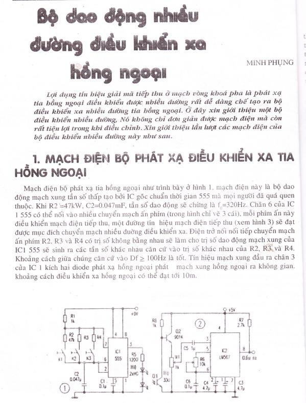

bạn tìm bài của bác tuankep6 ý có hd cụ thể lắm màNguyên văn bởi candy230791 Xem bài viếtbác nào có cái mạch điện điều khiển bằng tia hồng ngoại không ? chỉ cần tác dụng tắt mở ,điều khiển cái bóng đèn đó mà ,cắm luôn vào điện lưới 220v đi ,trước trên vtv2 thấy có người làm nhưng hồi đó còn bé nên chịu .hì.....? Đêm hôm cứ phải lọ mọ bật cái bóng khó chịu lắm ? Ai giúp cái nào
e cũng làm rồi dùng 2248 và 2249.hihi
