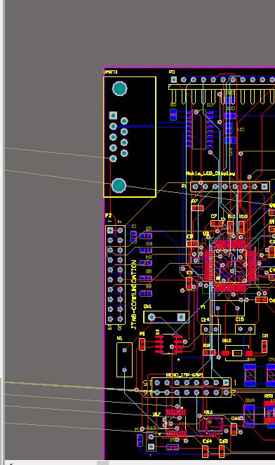

          Cho em hỏi cái à,
          em vẽ mạch nhưng vô tình chọn linh kiện bên schematic sheet nhưng ko để ý, thành ra khi sang bên PCB, linh kiện nó bị kéo tít sang bên trái mà ko thể view cho fit board được. Các bác chỉ em cách nào để lôi lại cái linh liện đó được ko ạ. Click image for larger version
ID:	1400844. Như trong hình đó ạ. cám ơn các bác
