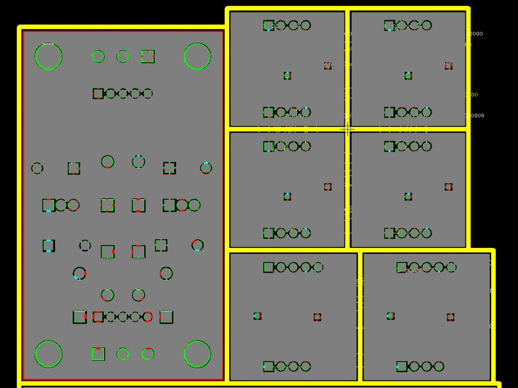

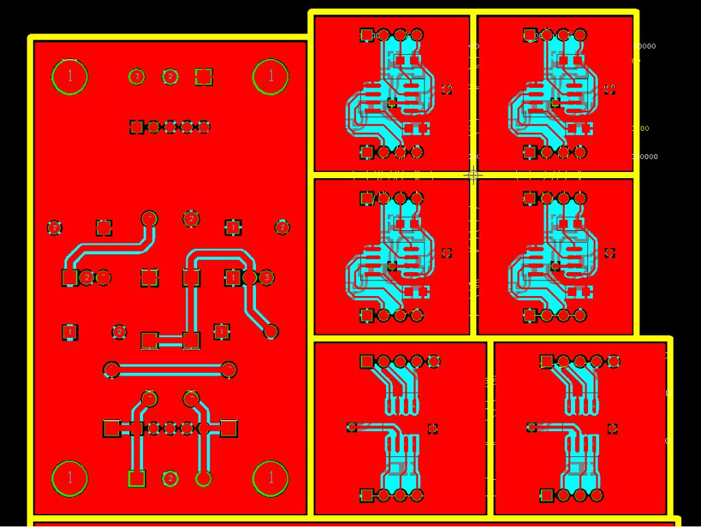

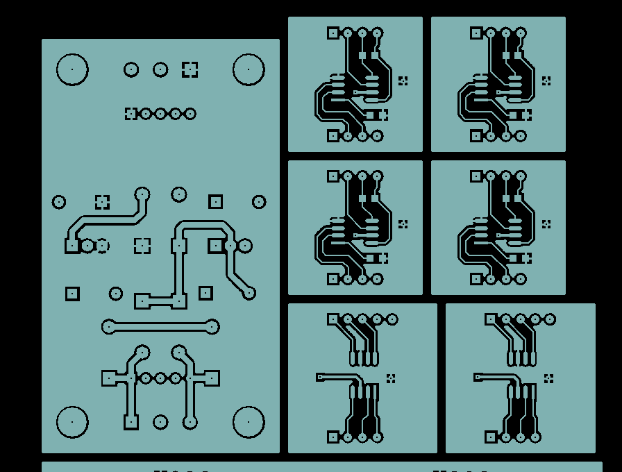

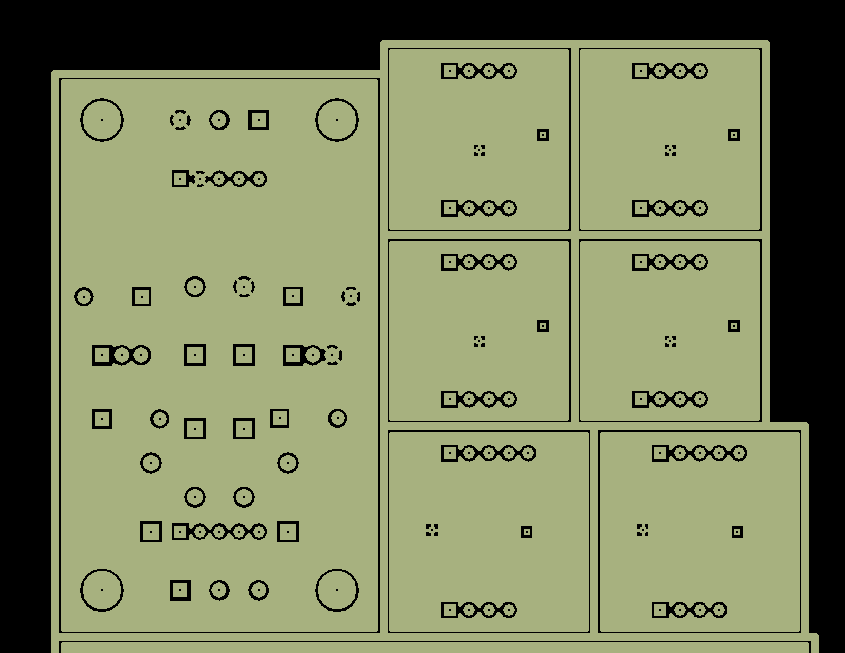

    Xin chào mọi người
    Hiện tại mình đang thiết kế 1 board xử lý tín hiệu cho cảm biến của mình, mạch mình sử dụng 4 lớp (TOP-GND-PWR-BOT). Tuy nhiên khi mình xuất ra file Gerber để đặt mạch công nghiệp thì ở lớp GND và lớp PWR luôn luôn xuất hiện board outline, trong khi lớp TOP và BOT thì ko thấy xuất hiện.
    Đây củng là lần đầu mình xuất file Gerber và đặt mạch công nghiệp nên gần như không có một chút kinh nghiệm gì về việc này.
    Nên mình đăng lên đây mong mọi người ai có thời gian rảnh thì chỉ giúp mình làm sao để không có đường "board outline" trong file Gerber của lớp GND và PWR.
    Cảm ơn mọi người đã đọc
    P/S: Mình có gửi kèm file chụp màn hình và file .MAX nhé
    Trân trọng./
    " Muốn biết phải hỏi, muốn giỏi phải học "
    Đường Board outline để thể hiện hình dạng, kich thước của board. Nên phải có. Còn muốn không có đường Board outline trong Gerber thì dùng phần mềm Gerber xóa đi hoặc Cam350 xóa đi.
