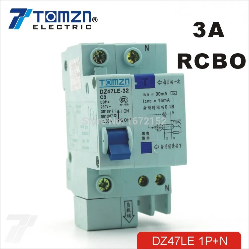

    Sao cái RCBO này có đến 2 thông số dòng rò nhỉ? Các bác thông não em với!
    Dòng rò 30mA: Sẽ ngắt
    Dòng rò tới 15mA: Không tác động ngắt
      Nguyên văn bởi tungoc Xem bài viết
      Từ 15mA đến 30mA là hên xui lúc ngắt lúc không hả?
        Đúng vậy. Tất nhiên, càng gần trị số 30mA thì xác suất ngắt càng cao.
