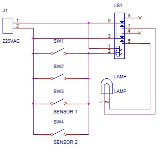

    Xin chào các A/C
    Em không phải dân chuyên điện tử, nhưng lại rất hay mày mò nghịch điện.
    Em có lắp hệ thống cảm biến hồng ngoại và ánh sáng cho bóng đèn hành lang ở nhà.
    Hành lang nhà e lại khá dài và có 1 bóng điện ở giữa.
    Em muốn dùng 2 cảm biến và 2 công tắc ở 2 đầu hành lang. (cần thì bật công tắc thì đèn luôn sáng, công tắc tắt thì theo cảm biến để bật tắt tự động )
    Vấn đề là em cần cách ly công tắc và cảm biến để khi công tắc bật ko ảnh hưởng tới cảm biến.
    Và các cảm biến không ảnh hưởng tới nhau.
    Nói dễ hiểu là e cần dòng điện chỉ đi 1 chiều vào bóng điện mà không đi ngược sang các công tắc hay cảm biến khác.
    Cảm biến em dùng có loại 2 dây nối tiếp nguồn điện với bóng đèn (như công tắc bình thường), để như vậy dùng đc lâu nhưng nhiều lúc muốn đèn sáng liên tục em đấu tiếp công tắc vào 2 đầu của cảm biến để bật. Lúc này 2 đầu dây của cảm biến nối tiếp thông nhau qua công tắc lên đều có điện, cảm biến không hoạt động. Đấu như vậy khiến cảm biến chỉ mấy bữa là hỏng.
    Vậy em muốn hỏi dùng cái gì để giải quyết vấn đề này ạ?

    Vấn đề là điện lưới là điện xoay chiều nên không "cách ly 1 chiều được". Muốn dòng điện chỉ chạy 1 chiều (từ công tắc, cảm biến -> đèn) thì sau công tắc, cảm biến, bạn gắn diot chỉnh lưu thành điện một chiều, rồi kéo riêng đường dây một chiều đến bóng đèn (đèn dùng được điện 1 chiều thí dụ dây tóc, compact, led có drive xung...). Khi đó diot chỉnh lưu sẽ kiêm luôn chức năng "cách ly 1 chiều" không cho dòng điện chạy ngược vào cảm biến.
    Ngoài ra còn nhiều cách khác: - Mắc nối tiếp 1 điện trở với công tắc để tạo sụt áp. Khi công tắc đóng thì 2 đầu cảm biến vẫn có điện áp nhỏ (để sưởi chống ẩm cho cảm biến???)
    - Dùng cảm biến để bật rờ le, tiếp điểm rờ le để bật đèn. Công tắc mắc song song với tiếp điểm rờ le. (nhớ thêm trở hoặc tụ chống dòng cảm ứng của cuộn dây)
    - Dùng dimmer thay cho công tắc (dimmer vặn hết cỡ thì vẫn có áp nhỏ trên 2 đầu)

      Đèn câu sẵn dây nguội , nóng thì từ công tắc hay mạch cảm biến mạch phải dùng cảm biến đóng mở triac hay rờ le cấp dây nóng cho đèn thì mới cách ly khỏi nhau được .
        Dạ, em cảm ơn các bác đã phản hồi và góp ý.
        Em sẽ nghiên cứu về phương án dùng Rơ Le.
        Nhưng em muốn biết xem có loại công tắc như cái phao điện bồn nước.
        Nó có 4 điểm, cứ 2 điểm này đóng thì mở 2 điểm còn lại sẽ mở.
        Nếu có loại công tắc như vậy sẽ không cần dùng Rơ Le, công tắc bật, thì cảm biến ngắt
        Đào Văn Trong -
          Cảm biến hư có thể do cuộn dây chấn lưu trong đèn tube phóng điện khi công tắc ngắt điện đột ngột.
          Dùng công tắc đèn cầu thang cũng có 1 bên đóng 1 bên ngắt.

            Cái đoạn đó rất là khó hiểu. Là do bạn tự suy luận ra à? Nếu tự suy luận thì ko hợp logic, 2 đầu cảm biến bị nối tắt bởi công tắc cơ thì nó ko có dòng chạy qua, làm sao mà hỏng được? Nếu hỏng thì là do đèn của bạn dùng chấn lưu cơ, khi tắt thì điện áp ngược có trị số cao từ cuộn dây và starter dội ngược lại làm hỏng thôi, trường hợp này thì kể cả bạn ko nối thêm công tắc cơ nó vẫn hỏng.
              Đèn compact ạ. Em đã hỏng 4 cái cảm biến khi lắp có công tắc cứ sài công tắc là cảm biến đc mấy hôm sẽ chết. Bỏ công tắc đi thì lại không sao.

                Bạn đưa cái mạch mà bạn đã ráp lên mới có giải pháp chính xác được .
                  Nguyên văn bởi DaoVanTrong Xem bài viết
                  Bạn thay bằng đèn LED hoặc chấn lưu (tăng phô) điện tử sẽ OK nhé.

                    Bạn gắn thêm 1 relay 220VAC nữa là được.
