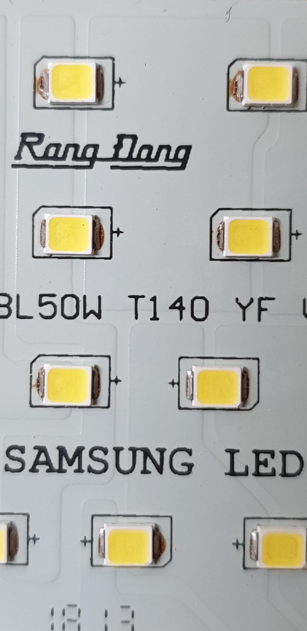

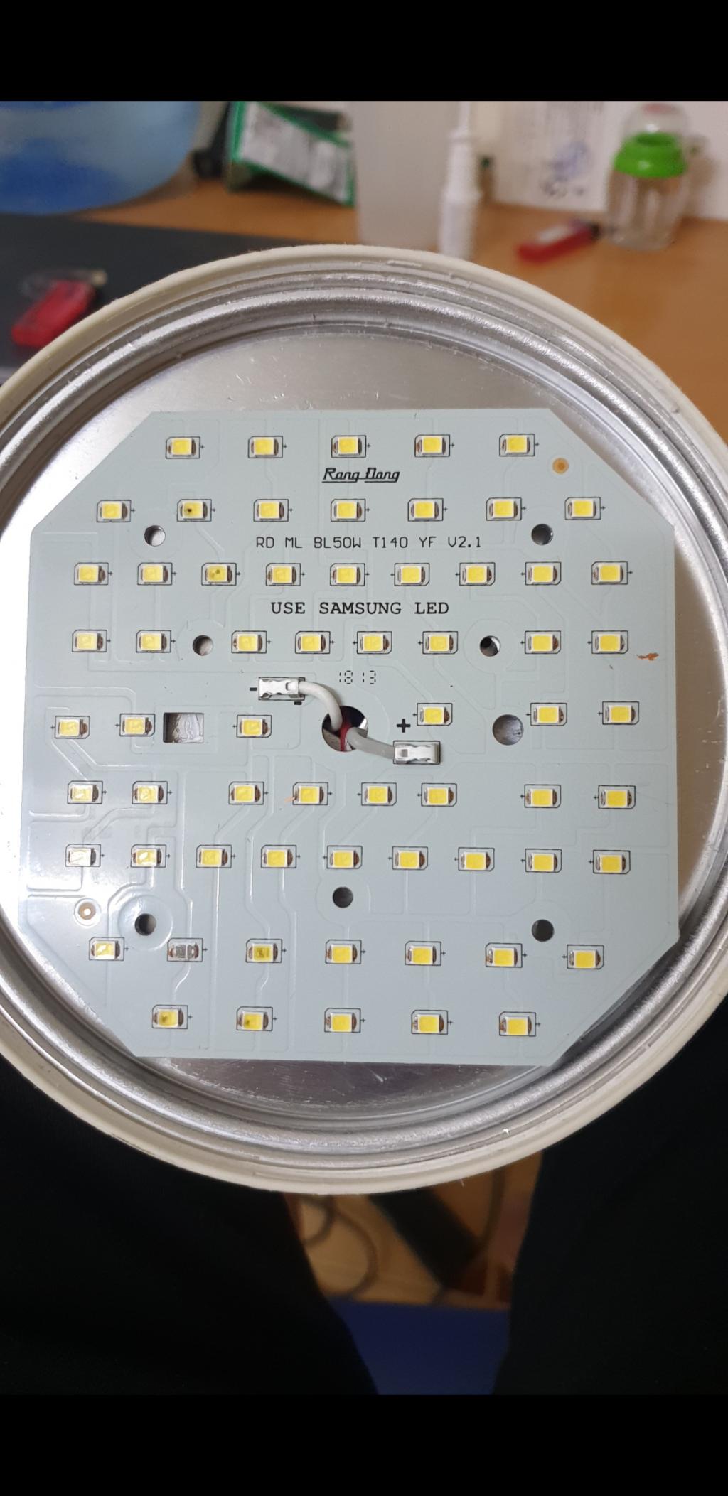

    Đây phải chip LED Samsung không nhỉ? Nếu cùng chip LED sao nhiệt độ màu của LED tube cao hơn LED trụ và LED bulb còn cao hơn nữa?
    Ngoại hình trước khó thể phận biệt chip led hãng nào.
    Nhiệt độ màu đo bằng phần mềm trên di động độ tin cậy không cao vì thay đổi nhiều theo độ sáng (cường độ sáng) nữa.
    Nhiệt độ màu của đèn (gồm cả tán quang, phản xạ) sẽ sai khác so với nhiệt độ màu do led phát ra, nên dù cùng loại chíp, led tube sẽ khác led bulb,.... vì miếng/ tấm tán quang dày mỏng và chất liệu khác nhau
    Vậy bạn nên lấy các con chip led của đèn khác nhau, cấp cùng một dòng điện tải, không dùng tán quang thì so sánh mới chính xác.
    Nếu là chíp Samsung thì nhiệt độ màu rất gần định mức, VD, 65K thì chỉ sai khác không tới 200K. Nó cũng rất bề khi chạy ở nhiệt độ cao nữa ( mình test thử chip Samsung và Epistar, Bridgelux thì Samsung không bôi keo tản nhiệt vẫn không hư như còn lại)
