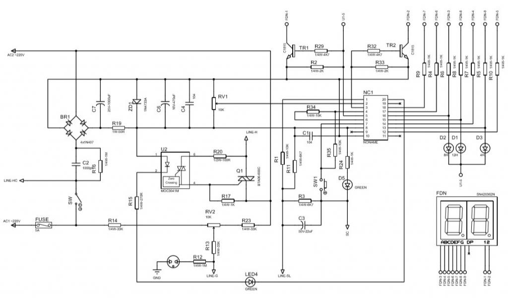

    Mình có một mạch hộp điều khiển chiếu sưởi nhưng khi cắm vào thì nó không hiển thị nhiệt độ và báo lỗi vì không rành về điện tử nhiều. Mình muốn tìm tên con ic bị xóa tên U1 trong sơ đồ nguyên lý. Mong mọi người ai biết IC này hay hiểu nguyên lý của mạch này để sửa thì làm ơn chỉ giúp mình với. Mùa đông sắp tới rồi ạ. Mình xin chân thành cảm ơn tất cả mọi người.

    Bạn có thể chụp hình cái mạch cho mình xem thử được không? Tại sao Bạn lại nghĩ là VĐK PIC???

        Nhìn sơ đồ của Bạn, mình không xác định được chân VDD_VSS của IC U1 là bao nhiêu Voltage. Bạn có chắc vẻ đúng sơ đồ không!!!
          trên ảnh thì con R1 nổ tung toé còn đâu
            Mình vẽ đúng bạn ơi. VDD chân 8 - VSS chân 10. Mình đã kiểm tra điện áp tại đó là 5V
            Vâng bạn. trước bị nổ con trở đó nên mình đã thay con nâu đó
              Mình đã tìm thử VĐK PIC, mình không thấy con VĐK nào có kiểu chân như Hình. Mình bó tay.

                Nó có báo lỗi thì tạm bỏ qua ic dò kiểm lại nhiệt trở , cảm biến nhiệt , cs nhiệt opto và biến trở chỉnh nhiệt xem có hư hay đứt gì không .
                  Cảm ơn bạn. Mình đã kiểm tra ok hết. Chỉ còn mỗi con ic đk đó

                    Kiểm lại đi chứ hư ic là bó tay vì trừ ic rã máy ra thì không có ic mới nào chạy được . Trong bo cũng đủ ráp lại thành mạch chỉnh tay không hiển thị để tận dụng xài đỡ cho đến khi hư hết rồi .

                      Nhờ bạn chỉ mình cách nối tắt với

                        Tách chân 20 ra nối đầu - led 4 với - và chỉnh nhiệt thử xem .
