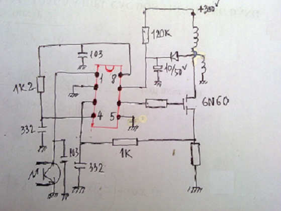

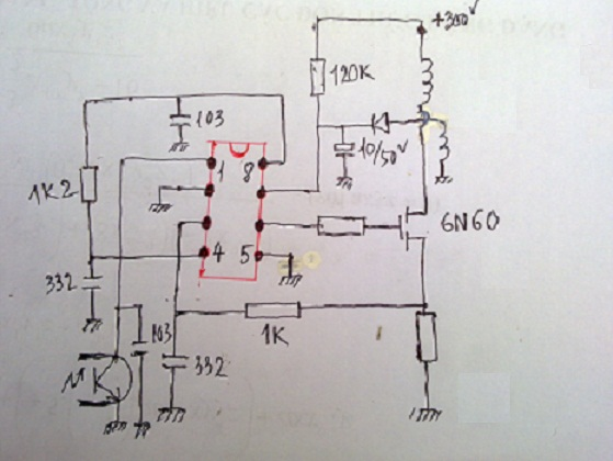

    Sạc 48V- 12Ah SHUN FENG bị đứt trở 47K và đứt tụ 102/1kv ở mạch snub (dập xung ngược) làm chết Fet, nổ IC dao động 8 chân, bay mất mặt trên IC nên mình không rõ nó tên gì.
    Mình đang nghi ngờ con IC này họ 3842, 3843, 4844, 3845 gì đó vì chân 6 ra chân G của Fet, chân 7 cấp nguồn qua trở 120K nối +300V, chân 5 nối mass, nhưng cái chân lại 2 nối mass lạ quá, bình thường ở các mạch 3842 chân 2 không nối mass mà nó được cấp nguồn qua cầu chia nối lên chân 7.
    Đang nghi ngờ, không dám manh động, sợ thay vào không đúng thì hỏng cả IC và Fet, có ai đã làm qua chỉ giúp mình với nhé
    Đau đầu vì điện tử

    đích thị là ka3842 bạn ơi bạn đóng ic dao động vào chưa đóng fet vội, đo đạc ngon lành rồi đóng fet vô.

      đó là con TL 3843 chân 2 và 5 nối xuống mass bác à .
        Cám ơn bác Quocthaibmt và dinhvanquy09. Tổng hợp lại 2 ý trên em sẽ đóng con 3843 vào, sửa cho nó có dao động tại chân 6 rồi mới đóng Fet. Cho em hỏi chút nữa: con trở tại chân S của Fet cũng cháy thui, con này hạn dòng cho Fet, vậy nó có trị số là bao nhiêu?
          con trở đó 0, 51 ohm/2w bác cần thay chính xác vì nó có nhiệm vụ phản hồi dòng để kiểm soát dòng qua Fet đó .
            Cám ơn các Bác em thay IC=3843 mạch đã chạy tốt.
