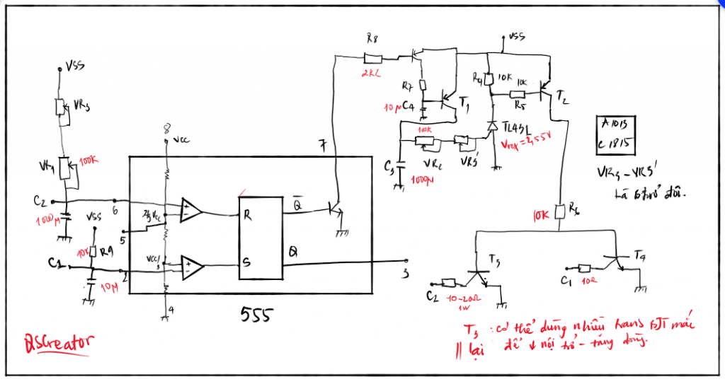

    hello cả nhà, nay dịch bệnh căng quá, không biết các bác, các anh chị em thế nào rồi?
    nay ở nhà làm cái món đồ chơi, có mối tương quan với topic này nên xin đăng bài vào đây hỏi thêm đôi điều.
    cũng như tiêu đề, em muốn tạo 1 mạch dao động với chu kỳ từ 30p tới 60p.
    Ton khoảng 30-50 phút/ Toff khoảng 10p- 30 phút. có thể điều chỉnh được bằng 3 loại biến trở.
    VR1 chỉnh Ton
    ngược lại VR1 là VR2 chỉnh Toff
    nếu có thể thì thêm 1 cái VR3 là chỉnh bội số thời gian trong 1 chu kỳ (hệ số nhân) của chu kỳ hiện tại.
    với các linh kiện đơn giản, không dùng Vi xử lý, mạch hoạt động ổn định, độ bền, còn thời gian không cần chính xác tuyệt đối.
    chẳng hay có cao kiến nào chỉ em chút cho sáng tỏ không ạ?
    Chân thành cảm ơn và chúc mọi người nhiều sức khỏe!
    Cái VR3 làm gì, bạn giải thích lại xem muốn thế nào? Bội số là làm sao vẫn chưa hiểu ý bạn muốn? chỉnh Ton, Toff đơn giản
    , nhưng cần biên độ điện áp bao nhiêu?

      dạ là VR1 và VR2 là chỉnh Ton,Toff
      VR3 thì để chỉnh bội lần thời gian đã chỉnh trước đó.
      VD VR1,2 chỉnh sao cho Ton=Toff=T=20 phút thì VR3 sẽ chỉnh được lớn nhỏ tỉ lệ thời gian này (VR3 sẽ vặn tăng hoặc giảm sẽ tăng T hoặc giảm theo tỉ lệ x1, x1.5, x 2...x5)
      kem không giỏi cách diễn đạt sợ khó hiểu ạ,hi

        Thay vì dùng R3 thì dùng switch mắc song song thêm 2 tụ, 3 tụ...

          Nguyên văn bởi Thangbpvn Xem bài viết
          Ý tưởng của mình như thế này, mắc chơi xem có chạy không, thông số trên cho đại khái chưa tính toán, mắc song có thể tùy chỉnh tăng giảm, mạch này với ý tưởng ta có thể thay đổi ton toff tùy ý, chứ không bị hạn chế như mach tao xung cũ 555 vì R1 không được nhỏ hơn R2 tức là chỉ có thể điều chỉnh khoảng từ 50% dutycircle trở lên chứ không thể cho ton 10% và toff là 90% còn lại.
          Ở chỗ VR2 VR1 cũng có thể mắc thêm điện trở cố định khi VR giảm về ohm thì mạch chạy với mức R cố định, mặc này mà tần số cao quá thì không làm việc đc,
          VR3 đó là biến trở đôi, tăng hay giảm đều giảm đều cho cả 2 ton và toff chứ bội số của bạn thì hơi khó, ngoài ra cũng còn cách khác là thay đổi VSS VCC giữ nguyên ví dụ VCC là mức 5v còn VSS thay đổi từ 12 -5V.
          Quên còn chưa nghỉ đến dụ làm sao cho tụ C4 nó xả????
          Ý tưởng là vậy, phần còn lại nhường lại cho bạn vọc nhé
