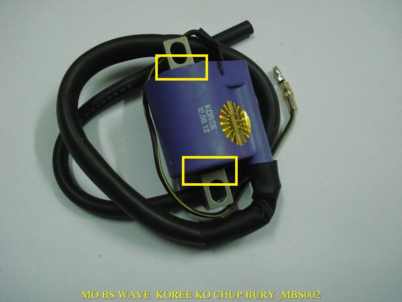

                Xe làm là wave Fi em không muốn can thiệp vào bộ phận nào trong hệ thống điện zin của nó vì sợ gây nhiễu chết ECM, nên em mới tìm cách dọc gián tiếp qua đường dây cao áp đánh lửa

                      Dòng điện trong dây cao áp rất nhỏ, -> từ trường cũng rất nhỏ -> điện áp cảm ứng rất nhỏ. Nên một là phải quấn rất nhiều vòng may ra mới đủ điện áp. Hai là quấn trên lõi bô bin. Khi quấn trên lõi bô bin không phải là chế cháo gì đến mạch điện của xe. Chỉ là quấn cuộn cảm ứng vào phần lõi từ chìa ra của bobin thôi. Tại đó từ trường là rất mạnh. Như hình vẽ.
