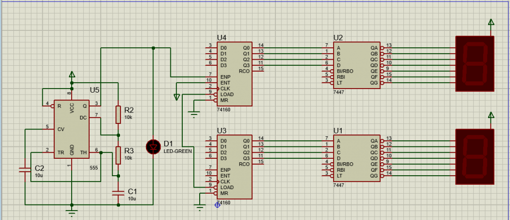

Mình thiết kế mạch đếm từ 86 tới 99 về 0 đếm tới 26 rồi về lại 86 và tiếp tục lại, mình dùng con 74160 và 7447. Mình có 2 câu hỏi mong các bác chỉ giáo :
1. Mạch mình nối như vậy có sai sót gì không ?
2. Làm sao để có thể đếm từ 86 tới 99 về 0 đếm tới 13 rồi về lại 86 và tiếp tục lại ?
Cảm ơn các bác nhiều !!!
Mạch bạn vẽ sai tùm lum. Xung từ ic 555 đưa vào chân ENP để làm gì? Đèn led không có trở hạn dòng nên sẽ ghim áp xung rồi bốc khói. Chân load nối với nhau làm gì?
Trước tiên bạn phải đọc datasheet để tìm hiểu cách thức hoạt động, chức năng từng chân IC để làm gì. Sau đó làm thử mạch đếm đơn từ 0-9. Tiếp đó mới làm tới mạch đếm 2 chữ số từ 00-99. Hiểu rõ những tính năng cơ bản rồi mới tính đến chuyện đếm theo yêu cầu đề bài.
