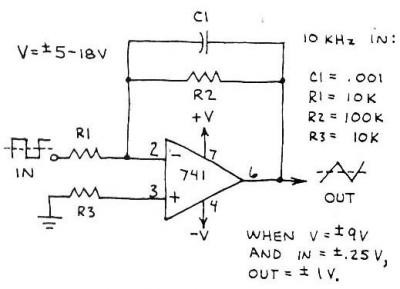

    Thật ra đồ án của em là tạo sin vuông tam giác từ dao động cầu wien, em đã dùng cầu wien tạo ra được sóng sin rồi nhưng không biết chuyển thành sóng vuông như thế nào và cách tính toán các linh kiện ra sao, mong câc cao nhân trợ giúp. Mạch em chỉ dùng opamp nhá. Cám ơn!!!

        Sorry bác. e dùng nguồn +-9V

          Chuyển từ sóng sin sang sóng vuông, tam giác dùng op-amp, tất cả đều là điện tử cơ bản
          https://www.electroschematics.com/si...rsion-circuit/
          http://www.circuitstoday.com/triangular-wave-generator
          https://www.quora.com/How-could-it-b...e-using-op-amp

            Lấy sóng sin cho qua mạch khuếch đại schmitt trigger để tạo sóng vuông
            Lấy sóng vuông cho qua mạch tích phân để tạo sóng tam giác
