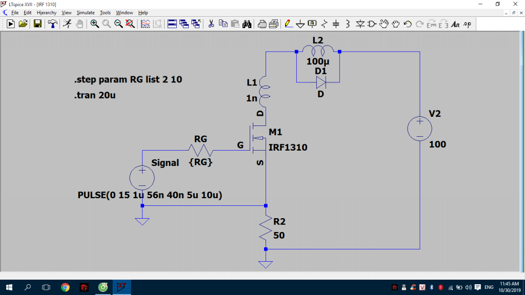

Em đang làm về thiết kế mạch driver cho mosfet. Anh chị cho em hỏi là các thông số của nguồn vào và của cuộn cảm L nối với cổng D của Fet là dựa vào datasheet, hay do mình lựa chọn ngẫu nhiên, hay là phải tính toán ạ. Em dùng LTspice để mô phỏng ạ.

L nối với D và datasheet? Trong datasheet của mosfet thì làm gì có cái L nào? Nếu L nối với D thì hay gặp ở mạch boost (nâng điện áp), việc lựa chọn là tùy vào yêu cầu độ gợn áp, dòng bão hòa lõi từ...Nguyên văn bởi tuongcam2012 Xem bài viếtEm đang làm về thiết kế mạch driver cho mosfet. Anh chị cho em hỏi là các thông số của nguồn vào và của cuộn cảm L nối với cổng D của Fet là dựa vào datasheet, hay do mình lựa chọn ngẫu nhiên, hay là phải tính toán ạ. Em dùng LTspice để mô phỏng ạ.

Đây anh ơi. Hình mô phỏng của em đây ạ. Em muốn hỏi về cách chọn thông số cho con L2 và nguồn xung ạ.Nguyên văn bởi trthnguyen Xem bài viết
Mạch này là mạch gì? đâu có ứng dụng thực tế được đâu nên chọn thế nào là tùy bạn thôiNguyên văn bởi tuongcam2012 Xem bài viết

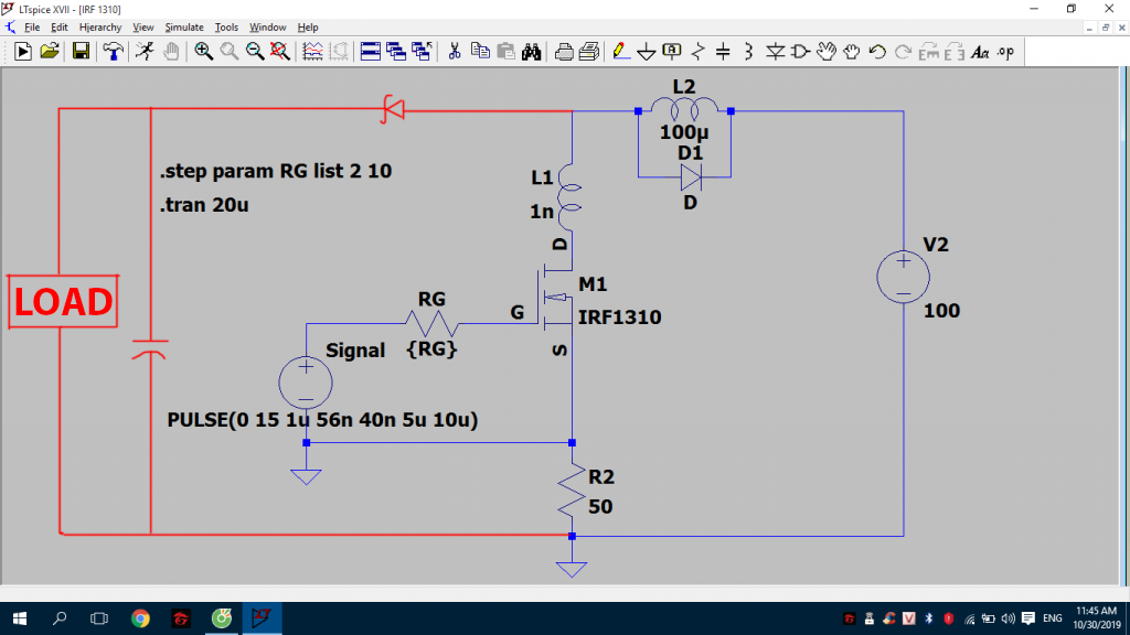

Nếu mạch như bên dưới mới phải quan tâm cái L
Dạ vâng, thầy cho bọn em cái mạch có sẵn như thế này, bảo chỉ phải kiểm tra lại với con fet khác thôi ạ.Nguyên văn bởi trthnguyen Xem bài viết

Vậy anh có thể chỉ cho em cách tính được không ạ.Nguyên văn bởi tuyennhan Xem bài viết

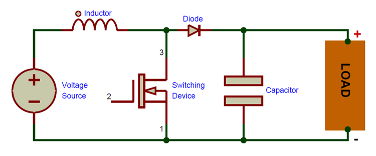

Như các bác bên trên đã để cập qua, chắc mạch em muốn làm là mạch Buck hoặc mạch Boost. Em coi qua hai bài này có chỉ cách tính L và C.
https://www.youtube.com/watch?v=_lmmFCp3Li0&t=2s
https://www.youtube.com/watch?v=KgvxfA18aD0&t=594s
