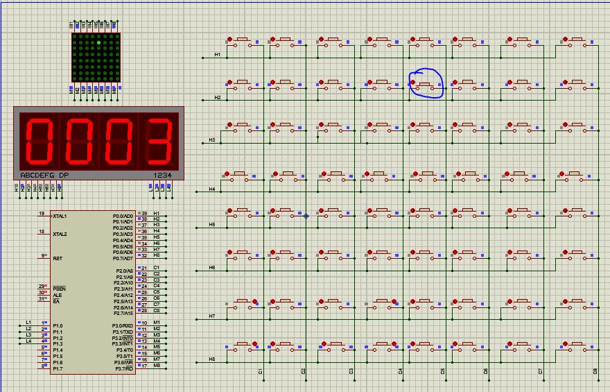

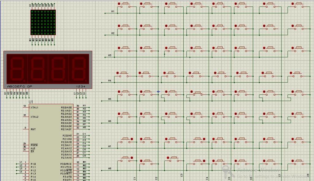

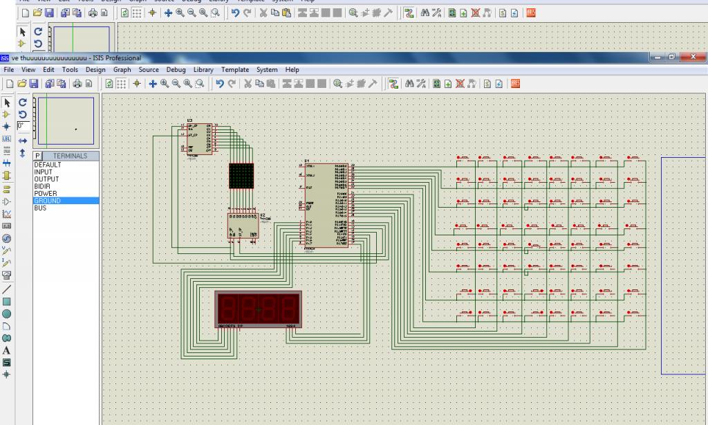

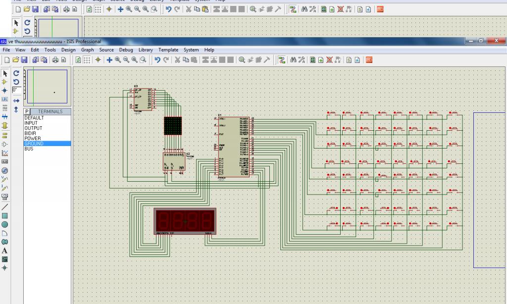

có điều mình thấy người ta dùng cả 1 cụm 595 thì cũng chỉ là 3 dây thôi mà, sao ở đây dùng tới 4 phí mất 1 chân rồi? đường data in từ con sau nối vào data out của con trước đó, con đầu dãy thì nối vào CPU mà. Bạn up cái file proteus lên cho mình xin đựoc không? mình sẽ chuyển nó thành dạng không dùng 595 mà vẫn đủ chân để dùng.
Chắc chắn là chạy bạn ạ. Vì tớ cũng đang thử code với chính cái mô hình đó. Giờ thất nghiệp nên code coi như học tập luôn. Nếu bạn muốn demo thì tớ có thể cho bạn file hex với file proteus nhưng muốn file code thì có vẻ tớ không cho được. Tớ chỉ có thể cho bạn 1 số gợi ý sườn thôi. Còn nếu bạn vẫn muốn file code có lẽ là inbox
. Dưới đây tớ có đính kèm cái demo tớ đang làm đã quét riêng biệt được LED matrix với led 7 đoạn, còn quét keyboard thì cũng khá đơn giản.
Attached FilesLast edited by myth-coder; 19-09-2013, 19:14.
Cái đó không phải chạy lung tung đâu, nó có luật và dụng ý quét LED của tớ là vậy "0123" "1234" "2345" ... "6789" và trở lại từ đầu. Tớ làm vì tớ thấy cái đó tớ muốn làm chứ không phải làm bài cho cậu. Cậu đi học không phải tớ, cậu trả bài chứ không phải tớ. Nếu muốn như ý mà không phải suy nghĩ cậu có thể trả $ tớ sẽ làm theo đúng yêu cầu đảm bảo thầy cậu khi nhìn thấy bài làm cũng phải choáng.
Nếu bạn cần sườn code mình có thể cho bạn để phát triển.
Đây là thành quả của mình, có thể nhận đựoc > 1 phím 1 lúc nhưng do chân quét hàng chung chân với bàn phím nên các bạn đè nhiều phím sẽ dẫn đến hiển thị trên led ma trận và led 7 đoạn bị sai. Chỉ khi ấn phím sau đó nhả ra (keyPressed) thì đếm mới tăng để tránh hiện tượng người dùng đè phím. Thực ra mình muốn public mã nhưng sợ nếu ai đó gặp phải cái đề này thì lại lười chỉ cần đem nộp như vậy là được. Các bạn thông cảm nhé!
