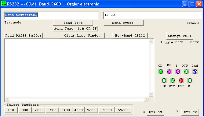

Terminal - chương trình cực cool để test cổng COM
  • Terminal - chương trình cực cool để test cổng COM
    Chương trình đính kèm, đăng nhập để download.
    Rất tiếc mình chẳng biết cách su dụng nó.
    Test thế nào đây?
    Làm sao để biết cổng COM bị hỏng?
    Cảm ơn bạn trước nhé!
      Bạn để ý đến ô COM Port đó, nó liệt kê những cổng COM hiện còn truy xuất được, như của mình thì chỉ có COM1 thôi. Nếu nó không có cổng nào thì tất nhiên là cổng COM của bạn bị hỏng.
      Việc dùng nó rất đơn giản, bạn chỉ cần chọn Baud, Data, Parity, số bít stop. Sau đó bấm Connect là được.
        cái này có lâu rồi mà
        Cái này có lâu rồi, nó có thể vẽ cả đồ thị dạng đơn giản nữa. Có nhiều chương trình phức tạp hơn, nhưng cái này dễ dùng.Đặc biệt dùng để test truyền dữ liệu giữa vi điều khiển và PC qua cổng COM thì tuyệt.

          cho mình hỏi chút, chương trình này chỉ sent thôi ah, mình thấy có mục receive nhưng khi nối chân 2 & 3 cổng com lại không thấy nhận được chuỗi ký tự mà mình mới sent nhỉ. Ai biết cách chỉ giúp với
          Mỗi người nên là ánh sáng cho chính bản thân mình!
            bác toanck86 nói đúng vì sao nối chân Truyền và Phát vào nhau sau đó truyền lại không nhận được . Bác phamthaihoa biết rõ chương trình này xin trình bày rõ về cách test chương trình để mọi người được mở rộng tầm mắt.Ví dụ mình viết một chương trình gửi một số lên PC thì cần thực hiện những thao tác nào để nhận được trong chương trình bác vừa gửi lên?
              Có gì khó đâu. Chỉ cần chọn các tham số cho giao tiếp như tốc độ baud, số bit dữ liệu, parity, handshaking,... rùi nhấn Connect là xong.
              Nếu có dữ liệu truyền lên ở cổng đó thì nó hiện ngay ở trong ô Receive. Còn gửi gì thì gõ vào chỗ transfer rùi nhấn send. Có thể gửi 1 file đó. Xem trong menu biết ngay.

                Sẵn THREAD ,này UP cho các bạn 1 chương trình TEST cổng COM ( giao tiếp giữa PC - MCU ) khá hay, viết trên Visual C++ . Cách sử dụng rất đơn giản --> dễ dùng .
                Mình đã thử ,chạy rất OK

                    thanks các bạn, cho mình hỏi là nếu dùng cáp USB_RS232 thì device manager có hiện USB serial port(com3). như vậy phần mềm bạn có thể test được ko. nếu mình có 1 thiết bị giao tiếp PC qua RS232, nhưng mình dùng cáp USB232 thì vẫn giao tiếp bình thường hay là khác. Mong các anh chị giải đáp thắc mắc dùm đệ. Cám ơn anh chị nhiều
                      Microsoft Hyper Terminal
                      Nguyên văn bởi alibobone Xem bài viết
                      Mình cũng đang gặp vấn đề này. Laptop của mình ko có cổng RS232 nên mình dùng cáp chuyển USB-RS232.
                      Mình muốn dùng Microsoft Hyper terminal nhưng chưa biết cách. Bạn nào từng dùng thì hướng dẫn qua nhé.
                      Thanks!
                        Cái này giao tiếp bình thường, dùng Hyper Terminal chọn đúng port đó là giao tiếp được ngay.
                        Chúc bạn thành công.
