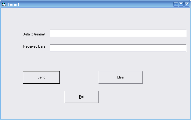

    Chào các bạn.
    Đây là TUT về RS232 dùng VC++ để lập trình :
    http://www.picvietnam.com/forum/show...=newpost&t=274
    Mình xin đưa cho bạn một Code mẫu đơn giản viết băng VB và có file gửi kèm.
    Code:
    Private Sub cmdClear_Click()
        Text1.Text = ""
    End Sub
    Private Sub cmdExit_Click()
    Unload Me
    End Sub
    Private Sub cmdSend_Click()
        MSComm1.Output = Text2.Text
    End Sub
    Private Sub Form_Load()
        cmdSend.Caption = "&Send"
        Text1.Text = ""
        Text2.Text = ""
        Text1.Enabled = False
        cmdExit.Caption = "&Exit"
        With MSComm1
            .Settings = "9600,N,8,1"
            .CommPort = 1
            .RThreshold = 1
            .SThreshold = 0
            .InputMode = comInputModeText
            .InputLen = 0
            .Handshaking = comNone
            .InBufferSize = 1024
            .OutBufferSize = 1024
            If .PortOpen = False Then
              .PortOpen = True
            End If
        End With
    End Sub
    Private Sub MSComm1_OnComm()
        Dim Buffer As Variant
        If MSComm1.CommEvent = comEvReceive Then
            Text1.Text = Text1.Text + MSComm1.Input
        End If
    End Sub
    Chúc bạn thành công.

          Cám ơn Ngô Bắc Hải.
          Nhưng bạn nên viết chượng trình cho VXL và VB để người theo dõi dễ dàng học thêm.
          Thân chào
            Bắc cho mình hỏi về cái kết nối rs232 với
            đây là phần lập trình cho pic và cho VB nhưng khi chạy thì chẳng hoạt động đúng mặc dù cái Mscomm1.input vẫn nhận nhưng cái text thì ko hiển thị được mình cho chạy debug thì thấy cái Mscomm1.input như là dòng chữ bị lỗi phông toàn ô vuông ko hiểu tại sao ? còn cái text thì vẫn ko thay đổi ko biết phải sửa lại ntn

              Em thấy anh hướng dẫn rỏ ràng, mà em muốn viết chương trình nhỏ chỉ nhận dữ liệu từ máy đọc thẻ từ TR500A Series (TR512A Magnetic Card TK2, RS-232) làm hoài không được.
              "em muốn viết chương trình ghi lại thời gian vào và ra của nhân viên khi nhân viên gạch thẻ từ(từ máy đọc thẻ từ) qua cổng COM nối tiếp, nhưng không biết viết như thế nào. Nhờ anh chỉ giúp em cách thiết lập và viết code để nhận dữ liệu khi có sự kiện gạch thẻ.
              Em là thành viên mới chưa biết cách Post bài lên.
                Nguyên văn bởi thiennghi Xem bài viết
                Code chương trình VB6 giao tiếp 232 các bạn down load file đính kèm.
